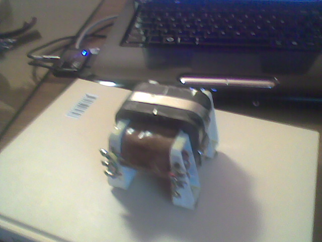

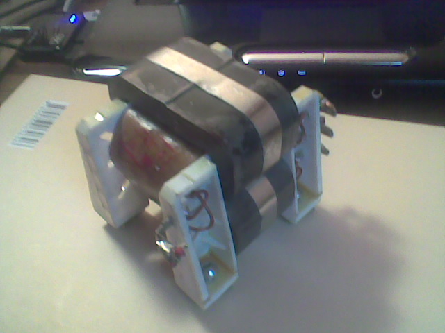

Есть 5 таких трафов, они из блока для трансляции. Мож кто инфу про них имеет какую:) На самих трансформаторах нечего ненаписано, ток 083.730.085. Думал их применить в ламповичке, мож выйдет??:)

для "ламповичка" нужен опыт. у вас, судя по вопросу, его нет.
так что берём тестер, мерим сопротивление обмоток. к самой высокоомной подключаем 220 через амперметр. если ничо не задымило-чуток ждём :) . если и потом не задымило, щупаем. если не нагрелся, то с подключением первички, считай угадал. затем меряешь напряжения на вторичках.. а подходят они или нет - решать уже самому.

почему нету, есть:) просто я с трансформаторами неочень, я выходников немотаю, а усилителей у меня собрано уже довольно таки немало, около 15:) на лампах ток на 6ф5п. Просто спросил, мож кто детальную инфу имеет про эти трансформаторы. 220 я подключал, на выходе 40В:)

а детальную инфу собрать можно..по деталям! :)))
какие детали нужны - такие и ищут..железо.. провода..
а вообще-то ищут из требуемых данных - какой усь, что за транс(первичка, вторичка)
и уж потом - подходит ли данный экземпляр под эти требования..
а так.. конечно, под ЧТО-ТО он сгодится!
..в принципе -как проходной(межкаскадный)-запросто.. а как выходной - хз 8)
