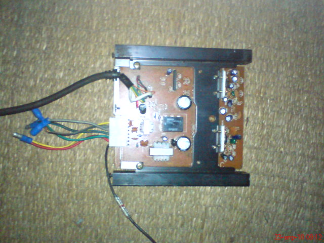

Подскажите обозначения на автомобильном усилке, корпуса нет, модель не знаю. 2-е микрухи TA7250bp/

за даташит спасибо, но я усилок не хочу распаивать, он и так рабочий. Мне бы узнать что обозначения на плате значат.

Интересуют надписи на плате справа, где штекер питания???
Автор:  Der russische Punk [ Чт апр 22, 2010 11:40:25 ]
Заголовок сообщения:  Re: подскажите обозначения
Да! Подскажите пожалуйста! :cry:
Автор:  ST@S [ Чт апр 22, 2010 11:50:30 ]
GND - земля, минус питания, минус 12В
ACC - плюс питания, +12В
L+ - Выход на левый динамик, плюс
L- - Выход на левый динамик, минус
R+ - Выход на правый динамик, плюс
R- - Выход на правый динамик, минус
ILL - Под вопросом, скорее всего, это удалённое управление включением магнитолы, сюда нужно подать +12В.
ANT - Либо собствнно антенна, либо управление двигателем телескопической антенны
:beer:

Спасибо огромное!!! :beer: А вход там где?
Автор:  ST@S [ Чт апр 22, 2010 12:10:14 ]
:oops: До последнего думал, что речь идёт об автомагнитоле....
Вход - смотри 2 гнезда под тюльпаны, потому как под входы обычно отдельные гнёзда, их проводами не выводят. Или панели тоже нет? Тогда надо фото поподробнее, в смысле, всю плату

Вообще корпуса нет, только радиаторы на микрухах. :cry: Завтра выложу фотки усилка, сейчас не дома.

Вот фотка:
Комментарий к файлу: Фотка сверху
DSC00116.JPG [78.66 KiB]
Автор:  Der russische Punk [ Пт апр 23, 2010 10:05:55 ]
Ещё фотка:
Комментарий к файлу: Фотка снизу
DSC00117.JPG [75.01 KiB]
Автор:  ST@S [ Пт апр 23, 2010 10:25:23 ]
Вот фота, подключи акустику и источник питания, методом тыка можно найти сигнальные провода правого и левого канала, при этом в динамиках будет фон 50Гц. Ещё не очень понятно, что там за провода, в экране или нет? Если в экране чего узреешь - это 100пудово входа. Всё сложнее будет, если сигнал на аппарат подётся не относительно "земли", а как бы в мотовом включении (симметричный вход). Если обнаружишь входа, напиши, от прикосновения к каким проводам что происходит...
