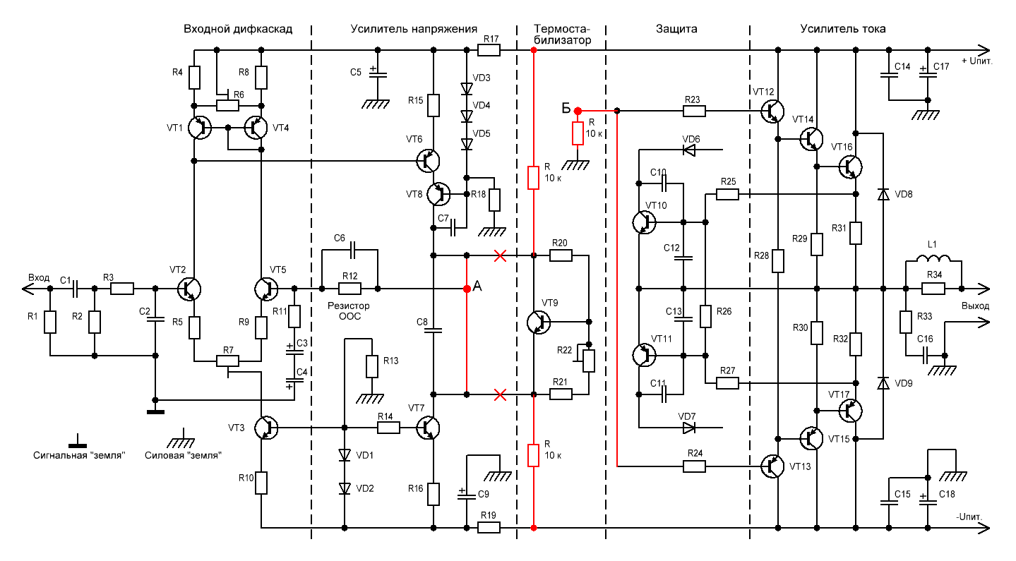

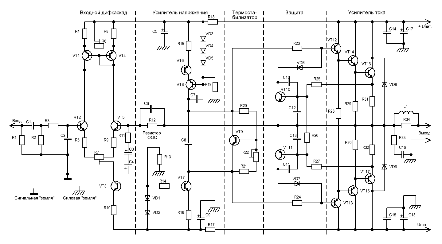

Ремонт УМЗЧ – чуть ли не самый частый из вопросов, задаваемых на радиолюбительских форумах. И при том – один из самых сложных. Конечно, охватить все случаи, встречающиеся в практике ремонта, не представляется возможным, однако, если следовать определенному алгоритму, то в подавляющем большинстве случаев удается восстановить работоспособность устройства за вполне приемлемое время.
Данный алгоритм был выработан мною по опыту ремонта около полусотни различных УМЗЧ, от простейших, на несколько ватт или десятков ватт, до концертных «монстров» по 1…2 кВт на канал, большинство из которых поступало на ремонт без принципиальных схем. Методика изложена на примере ремонта гипотетического транзисторного УМЗЧ с биполярными транзисторами в выходных каскадах с ОК (рис), не слишком примитивного, но и не очень сложного (наиболее распространенная «классика жанра»), изложена в виде статьи (во вложении) на 9 страницах.
Конечно же, в рамках данной статьи не описаны нюансы ремонта усилителей с «экзотическими» каскадами, с ОУ на входе, с выходными транзисторами, включенными с ОЭ, с «двухэтажными» выходными каскадами и многое другое… Поэтому продолжение последует после ваших благожелательных (и не очень, и даже очень не благожелательных - всё принимается с благодарностью) замечаний и корректив.

Мелкое замечание по статье. Рекомендуется использовать лампы накаливания как элементы защиты и индикации. Способ проверенный, и надёжный. Но есть нюансик- сопротивление холодной нити лампы может в разы отличаться от сопротивления в нагретом состоянии. Поэтому лампа не всегда способна защитить проверяемый каскад от большого тока потребления- сначала каскад "сгорит", а лампа потом это индицирует.
Предпочтительнее использовать мощные проволочные резисторы, в качестве ограничителей тока. Но тогда теряется визуализация процесса.

Уважаемый Сэр Мурр, Ваше замечание принимается. Есть вариант "скрестить бульдога с носорогом" - поставить резистор небольшого номинала (чтобы на нем падало где-то 1/4...1/3 напряжения) последовательно с лампами. Он и начальный ток ограничит, и сохранит визуализацию.
