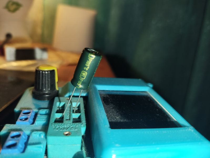

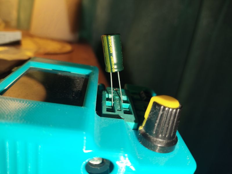

Тут у меня накрылся древний LCD монит 17". А дело в том что я его использовал для крайне специфичных задач, и только 17ки влезают в мой конструктив.
И вот я купил очередную бу 17ку на всем известном сайте с рук.
Вроде работает, но перед использованием как водится надо всё разобрать проверить ну и естественно там вздутые электролиты на 680мкф 16в, естественно нужно заменить. И чёт искать и ждать я не хотел и внезапно нашел на магнит маркете(никогда не думал что там есть электронные компоненты). Пофиг заказал 4шт jamicon.

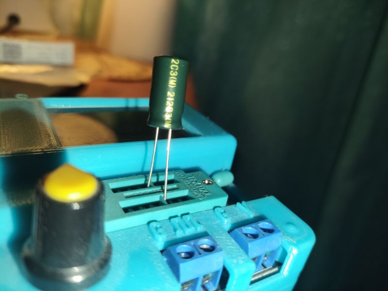

Пришли на следующий день проверил вроде всё норм под 700 ёмкость ESR 0.02, но чёт маркировка какая-то странная 212C3(M)
По идее 212 это должно быть 21 * 10^2 = 2100 ...а тут 680, загуглил - нифига, задал вопрос всяким нейронкам, и вот они говорят что, таки да jamicon иногда используют нестандартные маркировки и есть какие-то секретные коды, которые означают что 21 это 68, а 2 это не 2 а 1 итого 68*10^1 = 680. Причем они мне расписали и для других номиналов - типа 22 это 78 итд
Но при вопросе откуда они это всё взяли ответ простой мол читай дш, в которых, сколько я не искал - никакой такой дичи нет.
Вопрос к знатокам - что это? И где почитать про такие маркировки?

А фотки есть? Я вот например жамикон достал зеленый lowesr 1000/25 маркировка 824С2(М)
Добавлено after 2 minutes 12 seconds:
Походу это дата, я на других посмотрел тоже всякие разные у всех цыфры

Похоже дата ага. У меня пакет заводской сохранился
WV 25, MFD 1000, PRD 824C2, QTY 200PCS

Это заводской номер партии изготовления, если что для разборки рекламаций . Везде, где есть место, такие на детали наносят.

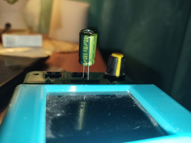

А чем тебя обозначение на последней фотке не устроило?
Начал всё что, на "заборе" нарисовано, сочинять в очередной текст, где даже не упомянул про обозначении на конденсаторах - 680х16 .

Если это мне, то 680х16v , то это настолько тривиально, что и обсуждать нечего.

И первый пост не писал, где его автор даже не упомянул что на корпусе УКАЗАНЫ данные конденсатора.
Только он решил постебаться и списывать с забора всё что там есть. Хотя ему на конденсаторе написали - 680мФх16В.
