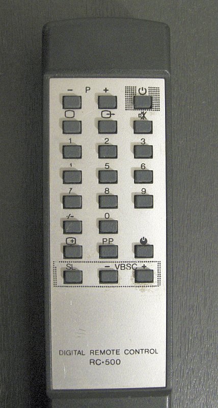

Нашел телевизор TERFON TC-5110/5114 (какая модель точно не знаю, наклейка с названием стерлась). Производился заводом ФОТОН.
Объясните как на нем настраивать каналы?
К телевизору идет пульт ДУ, на нем автопоиска не нашел. Зато на корпусе телика (на передней панели) нашлась кнопка обозначенная как "А", оказался автопоиск. Но реализован он как то непривычно, при нажатии на кнопку диапазон сканируется до первого найденного канала, чтобы возобновить поиск надо заново нажимать кнопку. Образно говоря 10 каналов 10 раз нажимай кнопку. Ну да ладно. Но как заставить телевизор запомнить найденные канала (присвоить им номера)?
После настройки каналы не переключаются с пульта, но номер канала не высвечивается. Если выключить и включить телевизор настройки каналов оказываются сбитыми (не запоминаются) и надо заново осуществлять автопоиск :(

Автор:  vbfbk2020 [ Пт июл 02, 2010 21:10:14 ]
Заголовок сообщения:  Re: Как настроить каналы на телевизоре TERFON
Сфотографируй морду ТВ (там где кнопки настройки) там и разговор будет.
Автор:  SLvik [ Пт июл 02, 2010 22:21:56 ]
Насколько я помню там обычный проц.
Кнопка поиска "S" и кнопка памяти "М" должны быть на морде телека.
Нажимаешь "S" идёт поиск.
Как нашёл жмёшь кнопку "М" затем номер канала на который надо запомнить и опять "М" подтверждая выбор.
Автор:  Alfizik [ Ср июл 14, 2010 11:22:04 ]
vbfbk2020, SLvik, спасибо за отклик, методом научного тыка я уже разобрался. Единственно отличие в моем случае кнопки имеют обозначение "А" (авто-поиск) и стрелки вверх (запомнить) и вниз (стереть).
Вот выкладываю фотки морды телевизора и пульта, может кому нибудь еще пригодиться, если столкнется с таким теликом.
Комментарий к файлу: Телевизор
