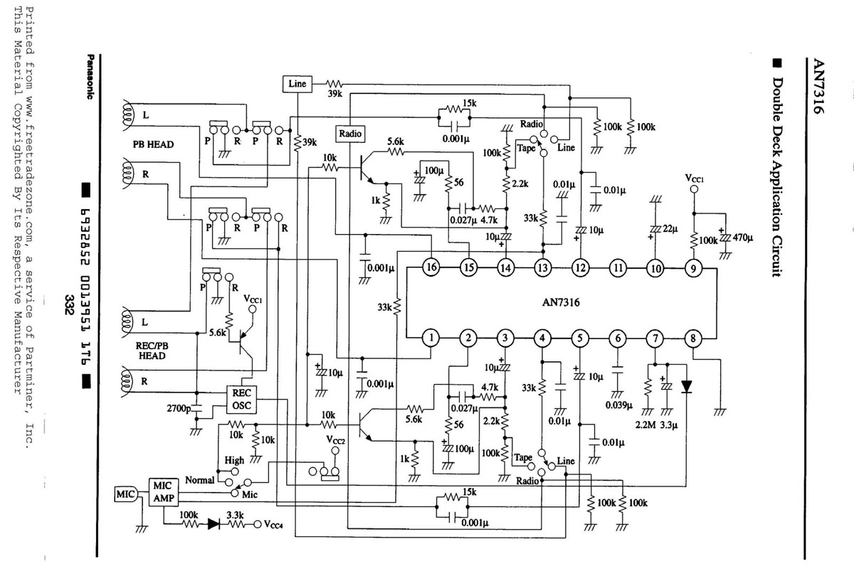

Всем мяу! :)
Попросили посмотреть магнитолу Elekta EK-560k - очень тихо записывает на второй ЛПМ.
Стал смотреть - и не нашёл там ГСП. Стирающая головка - без проводов, только магнит постоянный. Но ведь тогда в универсальную головку всяко должен подаваться ВЧ сигнал подмагничивания. Иначе не будет нормально писать.
Из схем нашёл только даташит на УВ, он же УЗ - AN7316. Справа там 5 катушек, но они вроде относятся к тюнеру TA8127N.
Переключатель на плате чистил с вытаскиванием середины.
Разве бывают магнитолы вообще без ГСП? :((
СпойлерAN7316
СпойлерФото платы
Elekta AN7316.jpg [160.87 KiB]
Elekta фото ПП1.jpg [227.44 KiB]

Есть там ГСП - на схеме показан в виде блока, подписан REC OSC..
Это рекомендуемая заводом изготовителем схема включения микросхемы УВ/УЗ из даташита, в реальности хитрожопые китайцы всё намного упростили, сделав подмагничивание постоянным током, дабы запись работала абы как, на плате магнитолы не наблюдаю признаков ГСП, от слова совсем, только контура радиотракта:
