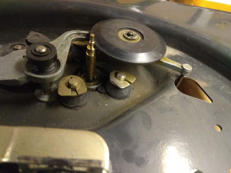

Ригонда 102 проигрыватель. ЭПУ -50. Начал было тему в "мелких вопросах по питанию" , но потом подумал,что мешаю людям задавать реально " мелкие" вопросы и перешел сюда.
заметил, что Диск ЭПУ начал шкрябать, потом понял, что он не держится на оси, т.е проваливается и получается что диск вращается не на шарике, а ложится пром на металл. И главно, ось эту невозможно зафиксировать в диске в нужном месте . Она, получается, легко ходит в дырке диска. Как можно ее зафиксировать?
Добавлено after 11 minutes 45 seconds:
 Заголовок сообщения: Re: Ригонда 102
СообщениеДобавлено: Вс апр 07, 2019 21:59:49
Карма: 233
Рейтинг сообщений: 11337
Сообщений: 37346
Откуда: Нижний Новгород
Выставить как должна стоять, и капнуть в зазор оси цианакрилата, только не геля, а тот который "жиденький как вода", чтобы протёк в зазор.
Вас обманули, дырки в совершенно других местах, в диске присутствует ответие под вал.
Отметить нужное положение оси по отношению к диску.
Далее вытащить ось из диска, аккуратно пропилить на оси ножовочным полотном или дремелем канавку, и поставить туда разрезную стопорную шайбу (делается из обычной путём пропила ножовкой по металлу), дабы диск не смещался ниже нужного уровня. При сборки капнуть каплю суперклея на ось и запрессовать её обратно в диск. Я так не раз делал, полёт нормальный. :)
Кернить ось не советую.

капнул клея, схватился сразу. Еще потом с обратной стороны капнул. С шайбой заморачиваться пока не стал. Еще надо с оборотами разобраться.
Добавлено after 2 minutes 51 second:
Спасибо. Отличный совет!!!
Добавлено after 6 hours 8 minutes 52 seconds:
низковато поставил, пришлось напильником один из кроншейнов шлифануть, тот которые возле центрального отверстия под ось ЭПУ

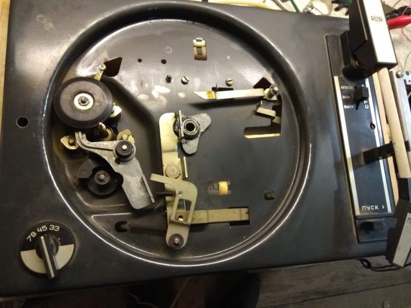

В мелким вопросах по питанию выносил сообществу мозг про то,что в ЭПУ от ригонды замендены обороты диска.
на 33 было 28 оборотв
на 45 было 38 оборотв
Получил много советов. Там было и измерения параметров двигателя и протирка элемент и т.д.
Пока не попалась мне интересная книжка "Унифицированые электропроигрывающие устройства 2 класса"
авторы Милзарайс и Мижуев.
Там приминительно к ЭПУ-60 были даны параметры ступенчатой насадки, паразитного вала и т.д.
Двигатель там такой же ЭДГ-4 как и у меня.

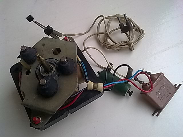

Так вот я измерил свою ступенчатую насадку и получил 1.9, 2.5, 3.5 мм. Паразитный ролик 4.2
А для ЭПУ 60 даны 2.5, 3.34, 5.75 при таком же диаметре паразитного ролика 4.2
Еще посмотрел что допустимо для этого двигателя поставить не 1 мкф, а 0.5 мкф
Решил поэкспериментировать и поставил 0.5 мкф, обороты еще более замедлились и на положении 45 я получил 34 оборота, что вполнее приемлемо.
Т.е вывод, двигаетель с насадкой скорее не с этого ЭПУ, с какого пока не понятно,но и выяснить это проблематично. В руководствах по ЭПУ не дают такую специфическу информацию.
Добавлено after 1 minute 49 seconds:
Теперь стробоскопический диск показывает довольно стабильные обороты.
Добавлено after 3 hours 11 minutes 27 seconds:
Счас посмотрел внимательно - насадка оказалась четырехступенчатой, то есть двигатель с насадкой был взят с четырех скоростного проигрывателя типа Симфония. Это ЭПУ -32С. И я пытался добится скорости 33 оборота на диаметре насадки предназначеном для скорости 16. А почему обороты на 2-ом уровне насадки не соответсвовали 33 - это скорее потому что геометрические размеры паразитного ролика и круга не совпадали с размерами ЭПУ-50 (которое у меня). Уменьшил кондесатор на двигателе до 0.5 с 1 мкф. обороты на 2-ом уровне насадки стали очень близки к 33. Вот примерно так все решилось.

Насколько я помню механику, диаметр ролика не важен (иначе скорость уплывала бы по мере снашивания ролика). Скорость определяется диаметром вала и диаметром (внутренним) диска. То есть, получается, что на том ЭПУ, с которого взят двигатель, был другой диаметр диска.
Для ЭДГ-4 указана номинальная частота вращения 2800 об/мин. Зная все диаметры, нетрудно посчитать, кто врет.

да, я посчитал что бы выйти на 33 оборота при движке 2800
нужно что бы насадка была 2.3 мм а круг был 200мм
теперь надо будет спилить 0.2 мм с насадки. Счас думаю как это лучше сделать. Напильником на движущемся роторе наверно, не вариант.
Резцом на токарном станке.
На худой конец надфилем в движении, но аккуратно, дабы не уйти в конус.
Если нужнно увеличить диаметр шкива, можно насадить кусочек бронзовой трубочки от телескопической антенны поверх шкива.

1 верни взад 1uF5 штатно оно там стояло наверно наскока помню когда ломал это гавно менять это нелзя!!!
двиг должен быть жеским по скоросной уменшая емколсть ты нарушил фазосдвиг и увеличил сколжение и не толко скорость но и ее стабилность и жесткость
в резултате параметры стали никакие...
насадку лучше найти родную если точить будешь тока на мотре с жестким упром-приделать держателю жесткий можно резец карбидволфрамовый можно надфил алмас... чистовую доводку делать лентой из ткани пропитаной гои в керосине но там не все так просто паразитный ролик имет сколжение расчетное

1мкф вернуть взад это без вопросов, т.к толку от уменьшения как потом выяснилось не много. Поспрашиваю у барахольщиков, может мотор с "правильной" насадкой найдется.
СообщениеДобавлено: Сб май 11, 2019 10:51:47
Карма: 14
Рейтинг сообщений: 121
Сообщений: 2977
Откуда: Беларусь
Рейтинг сообщения: 8
Поставил другой мотор с такого же ЭПУ но только с "правильной" ступенчатой насадкой. Сейчас обороты стоят в пределах 33 на 33. А тот мотор с насадкой был от другой радиолы, от четырех скоростной и наверно с другим диаметром круга иначе почему не совпадали диаметры для скоростей. 1мкф вернул на место.
