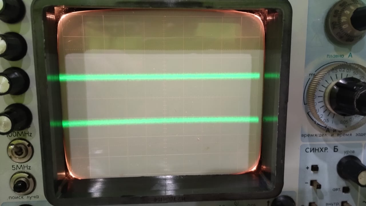

по всем выходам cs4272 имеются значительные шумы, далее ползут по сигнальному тракту до выхода.
размахом более 50мВ
по питанию кодека и ОУ шумов нет
на сигнале это выглядит следующим образом
на слух шумы совершенно не ощущаются, работает нормально, звук хорош.
заказал кодеки у китайцев, но теперь думаю, мжт у мну карта паленая какая...
даже выход дешевейшей звуковухи ноутбука подобных шумов не имеет

Пришли кодеки cs4272 с алика.
поставил.
результат нулевой, шум на выходе ЦАП остался.
по питалову так же чисто.
ушел думать дальше...

Если на слух не ощущаются почему тогда решил что это шумы?
Добавлено after 46 seconds:
И синусоида на фотке это что?

потомучто эта карта с заявленным отношением сигнал/шум более 105дб,
а это 5 нулей после запятой по напряжению, звуковуха ноута таких шумов по выходу на дает.
вотчешу репу, мжт у меня палёная карта из подвала дядюшки ляу
да 106 dB (A-weighted) взвешенные по А, отношене сигнал/шум не взвешенное не приводиться.
если у кого есть фокусрайт, пазязя снимите шумы по выходу с выкрученным на макс регулятором громкости.

Насколько помню шум милливлльтметром измеряют
