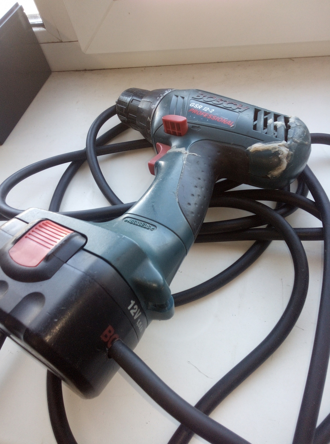

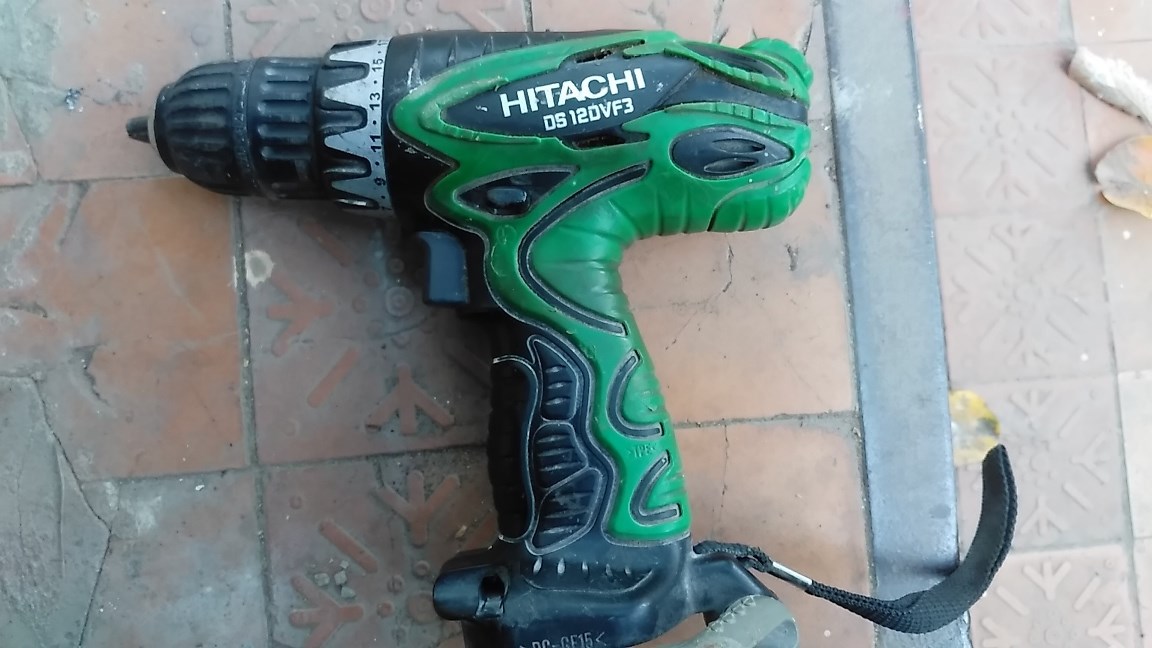

Всем привет... Достался по наследству такой вот шурик.. Аккамуляторам хана. Может кто подскажет можно его подключить от его же зарядного или он не потянет? Литиевы аккамаляторы и контролер это для меня невозможною. Можно его подключить просто на аккамулятор с машины на 12 в. ? Может кто сталкивался с такой проблемой. Я выложу фотки.

На зарядку нельзя, на аккумулятор можно (льзя)

Не лучше ли сделать для него простой блок питания от сети на 12 вольт? Я делал разные варианты, от старого блока питания компа, до простого трансформаторного. И даже кабель питающий длиной 5-6 метров, никакого ухудшения в работе не чувствуется. На мой взгляд это лучше чем быть привязанным к машине или еще чего к его аккумулятору. Не забудьте про полярность. Надо будет помощь пишите!

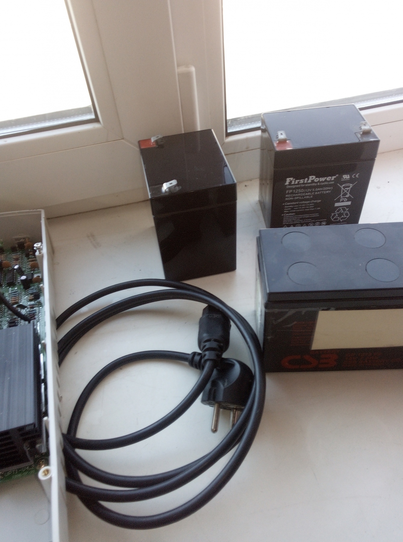

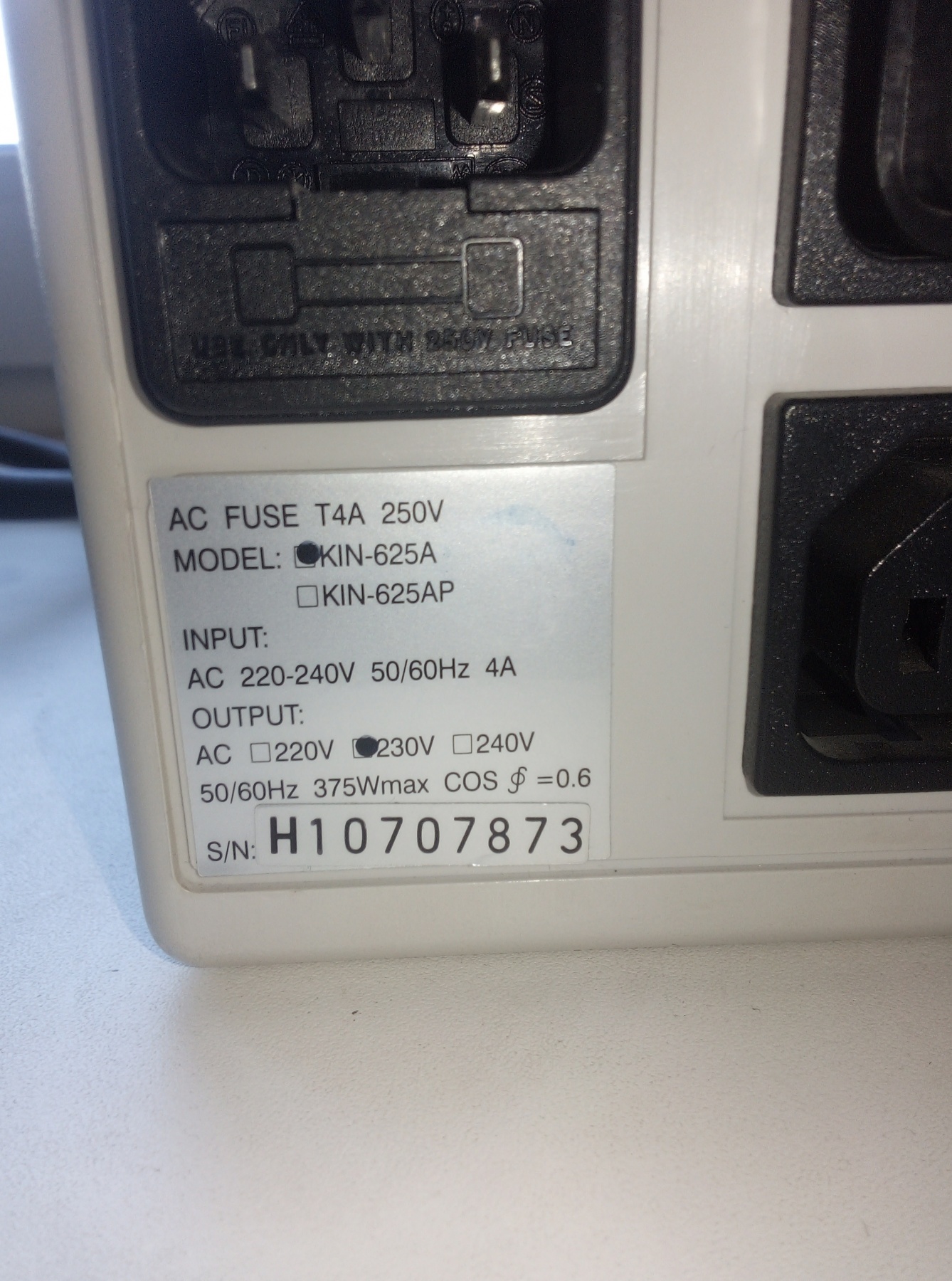

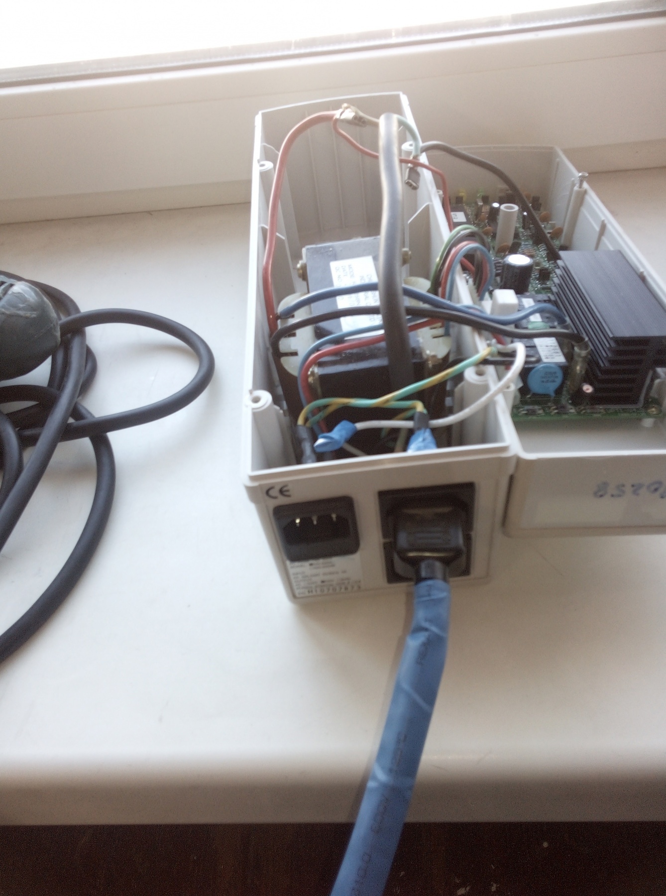

у меня тоже у старого шуруповерта сдохли аккумуляторы. :o
:roll: валялись несколько бесперебойников... :idea: в одном еще живой аккумулятор
:solder: примотал его электроизоляционной лентой к шурику... тяжелый... одной рукой работать не возможно...
поставил на место, припаял кабель от шурика к аккумулятору и ... :)))
:beer:

и опять же прикрутив ручку к бесперебойнику, для удобства, можно и без розетки что то прикрутить!!!
если аккумулятор свежий можно дОООлго крутить :)))

:( Однако! Это не шутка, шуруповерт работает живо при 5 метрах кабеля 2х1.5 от старого БП компа, который может выдать до 20 ампер. И никакого сброса или перегруза при пуске. Попробуйте померять рабочий ток при работе шурика от лабораторного БП или любого и Вы удивитесь. До 2 ампер всего потребляет. А Вы когда либо раскручивали шуруповерт? Там движек небольшой стоит, вся моща его в редукторе!
Добавлено after 14 minutes 3 seconds:
Ну если все до кучи лепить, то было сделано так: на БП компа гнездо *папа* использованы для сетевого кабеля тоже удлиненного для удобства и на гнездо *мамы * выведено 12 в., от которого идет уже кабель на введенный в пустой аккумуляторный блок и припаян к контактам. Необходимо соблюсти полярность, так как кроме регулятора скорости есть еще стабилитрон!
