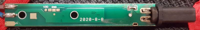

Взял себе за 1к такой паяльник:
В принципе он не плохой, удобный, и жала разные, а главное они не прогорают, как на обычных паяльниках, и не обрастают нагаром.
Попользовался 4 раза, на 5й он пукнул и завонял.
В общем погорел симистор BT137-800, конденсатор 0,1 мкф(искал в своих 100 граммах смдешек, 2,2-50 мкф при таком же размере), резистор 100 Ом 0,25 Вт(стоит последовательно с конденсатором который прогорел), и не то предохранитель, не то резистор.
Находится он с обратной стороны платы в разрыв между предположительным "N-олём" и контактом нагревателя.
Все детали на плате подписаны, кроме именно этого.
Может у кого-то есть такой паяльник, или кто ремонтировал и знает что там стоять должно?
И может стоит помощнее поставить симистор с резистором?
Паяльник заявлен как 80 Вт, сопротивление нагревателя 120 Ом.
Я почитал, кто-то писал, типа электронные бп не любят искрение, он в принципе и пыхнул как только я его в розетку сунул.

Плохо видно, но в таком корпусе предохранители бывают. Туда кондер в таком корпусе не катит. Нормально фотать надо.

для начала саду отмыть с фэйри и щеткой высушить а потом сфотать четко и крупно чтоб можно было пончять а на его фото сплошноя чернапятно...

Тут вопрос к автору что он сфоткал, бабах или всётаки плату.
Я такое сразу щёткой в ацетон

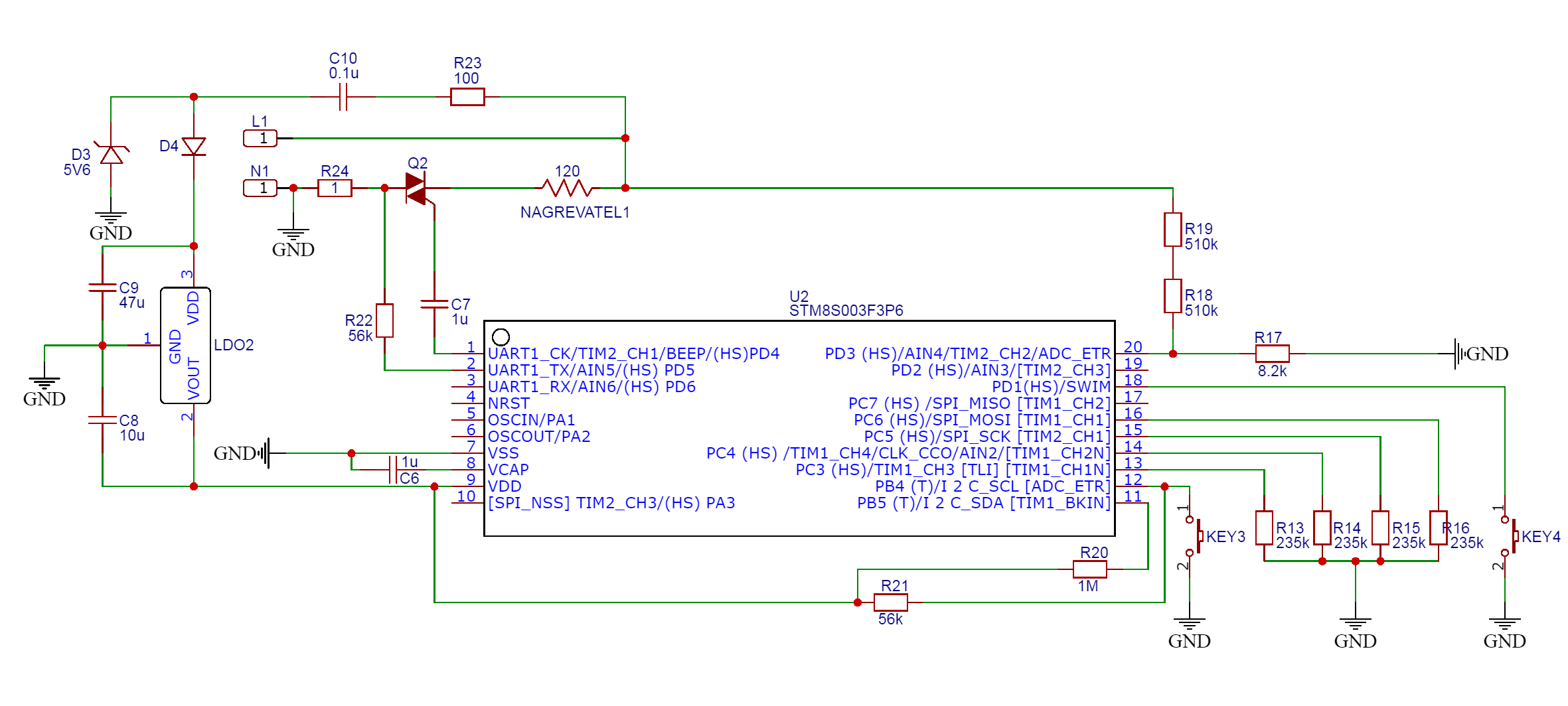

Здравствуйте уважаемые коты. Перестал греть паяльник. Точнее сказать, он греет, но до нужной температуры не набирает. Коррекция температуры не работает. Т.е, пытаюсь скорректировать температуру, но эффекта это не дает. Разобрал паяльник дабы попробовать найти больную детальку. Визуально все выглядит здоровым.
Так как в интернете схемы не нашел, то пришлось рисовать схему самостоятельно.
Как думаете, почему паяльник перестал поддерживать заданную температуру? Я грешу на симистор, но не знаю как его проверить.
-Нагреватель проверял в аналогичном паяльнике. Тот с ним работает нормально.
-Напряжение питания контроллера 3.3 вольта.
-Сопротивления соответствуют своим номиналам.

Еслиб симистор пробило, он бы грел на полную.
И похоже у него аноды наоборот нарисованы.
Там точно управление через конденсатор ?
Чтото схема совсем дикая.
Посмотрите лампочкой что там

Да, я тоже удивлен тому что получилось. Но вроде все правильно срисовал.
Подпаивал лампочку вместо нагревателя. В момент включения лампочка начинает быстро моргать и спустя секунду - две(видимо после разогрева спирали), лампа начинает моргать раз в секунду, примерно.
Я начинаю склоняться, что проблема в прошивке, потому что не могу скорректировать температуру. Вот что происходить при попытки корректировки:
