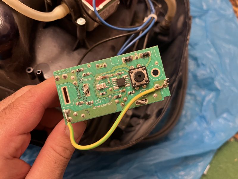

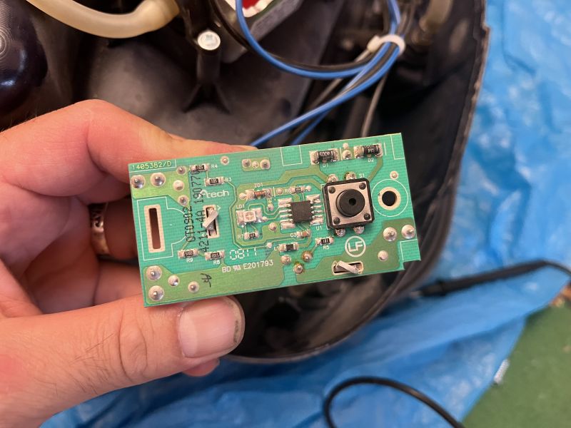

Чёрная круглая с права.
Вначале было что надо сильнее нажать, потом нажать как бы с боку .
Теперь вообще не реагирует .
Попробовал пропаять её, ничего не изменилось .
Нужно теперь попробовать поменять её. Но сначала убедиться , что она неисправна с помощью мультиметра.
Я правда не понимаю как она работает.
У нее будто закорочены ножки параллельно друг другу .
Ближайшие ножки между собой не звонятся
Добавлено after 12 minutes 49 seconds:
Попробовал вот так сделать по моей специальности электрика )))
Работает двигатель

По две запараллелены да, по длинной стороне
Добавлено after 57 seconds:
Можно разобрать и почистить, кнопка крупная

:)) Это одноразовый коммонент, нечого там чистить, скоро туалетную бумагу стирать будут
советовать! Недавно в управлении переносной магнитолой поменял сразу десяток подобных.
Цена 10 руб! https://www.chipdip.ru/product/sdtx-210-n

Там не такая, там толкатель побольше. Нужно измерить и найти нужный. А так да, расходник, особенно там где пыль и влага дохнут часто.

Так помирание кнопки чётко описано автором, сам когда то не менял, а чистил химией без разборки
Но когда кнопка стоит 7-15 руб. , явно новое изделие проработает дольше прочищенного

Если в магазине рядом с домом есть можно и купить, если ждать месяц с интернетмагазина, я бы быстрее разобрал да почистил

Ну просто из интереса, попалась такая кнопка под руку.
Разобрал, а точнее сломал, т.к. сделано одноразово.
Можно почистить :)) ну а дальше только выкинуть !

Если нужно быстро оживить, можно пшикнуть в нее WD-шкой и пощелкать десяток раз. Остатки WD-шки вытереть.
