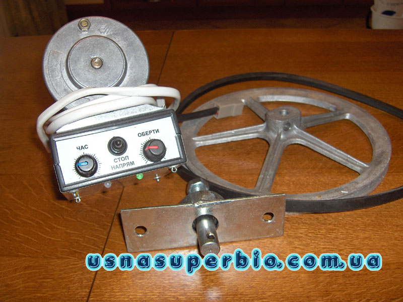

Нужна помощь в подключении обвязки MC34063.
Фото устройства в сборе:
Фото 1
Фото 2
Логическая часть с индикацией и задержка по времени работают, все реле щелкают как положено.
Нужно восстановить только управление силовой части схемы, а именно управление затвором MOSFET-транзистора (транзистор и высокоскоростной диод исправны).
Управление затвором реализовано на MC34063.
Микросхема включена по схеме генератора.
Весь интернет завален схемами с DC-DC преобразователями на базе данной микросхемы и я голову сломал почему в устройстве подключение по-другому.
Пересмотрел кучу схем и ни одна не подходит под мой случай.
Наткнулся на книгу с отечественным аналогом: И.Л. Кольцов "33 схемы на КР1156ЕУ5"
Она то и открыла глаза :)
Там есть раздел с генераторами и всё как в моём случае, кроме того, что нужно управлять затвором MOSFETа через внешний NPN-транзистор.
И я к сожалению, запутался.
Плата ранее ковырялась и я не знаю как было изначально.
Есть фото проблемного участка и ручная схема.
На фото микросхема выпаяна, плата двухсторонняя, часть элементов с другой стороны, на оторванные пятаки внимание не обращайте, они понятно куда идут.
Красными линиями отметил то, что висит в воздухе.
Контакты висят в воздухе, между ними раковырен текстолит, возможно там были ещё какие-то элементы.
Вверху красная точка - это анод Диода V1F (10MQ040 Шоттки 2,1A 40V).
Внизу красная точка - это коллектор транзистора 6CW (BC817-40, NPN).
Можно ли подключить 1pin аноду диода, а 6pin к коллектору или нехватает каких-то деталей?
Подскажите пожалуйста.
