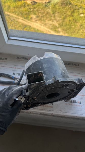

Доброго всем времени
Прошу помощи, может быть кто нибудь предложит какуй будь идею по доработке?

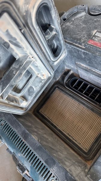

Вообщем приобрел строительный пылесос «якобы» с автоматической очисткой фильтра. Но при работе с пылью она никак не справляется. Пыль забивает фильтр и у пылесоса естественно пропадает тяга.
Как устроена в нем самоочистка: 2режима. 1 по вакуумному датчику и 2й по времени-каждые 20секунд.
Но вопрос именно к самому механизму.
Когда пылесос работает- то фильтр сжимается из за вакуума. В нем стоит заслонка, которая перекрывает вход в турбину с дребезжанием (наверное 25гц). В З от момент пропадает вакуум и фильтр выпрямляться. Инженеры наверняка надеялись, что фильтр будет стряхиваться таким образом. Но этого не происходит. Я сначала подумал, что не хватает вибрации. Примостырил к внутренней стенке пылесоса ( которая ближе к фильтру )магнитный контактор с сердечником. Да, вибрации он дает, но от них ничего не меняется. Видимо потому, что фильтр прижимает резиновое уплотнение.
Вообщем не получилось.
Нужно переделать систему самой очистки. В идеале как то сделать вибрацию фильтра.
Или же установить другой фильтр с системой которая будет вибрировать.
Может есть у кого идеи как это сделать?
К нему еще прикручивалась циклонная колба очень не продуманная .
Может подумать и установить фильтр в нее?

Так дело в том, что фильт забивается после пары минут работы с пылью
Неужели все пылесосы с автоочисткой не справляются
У меня вот такой
