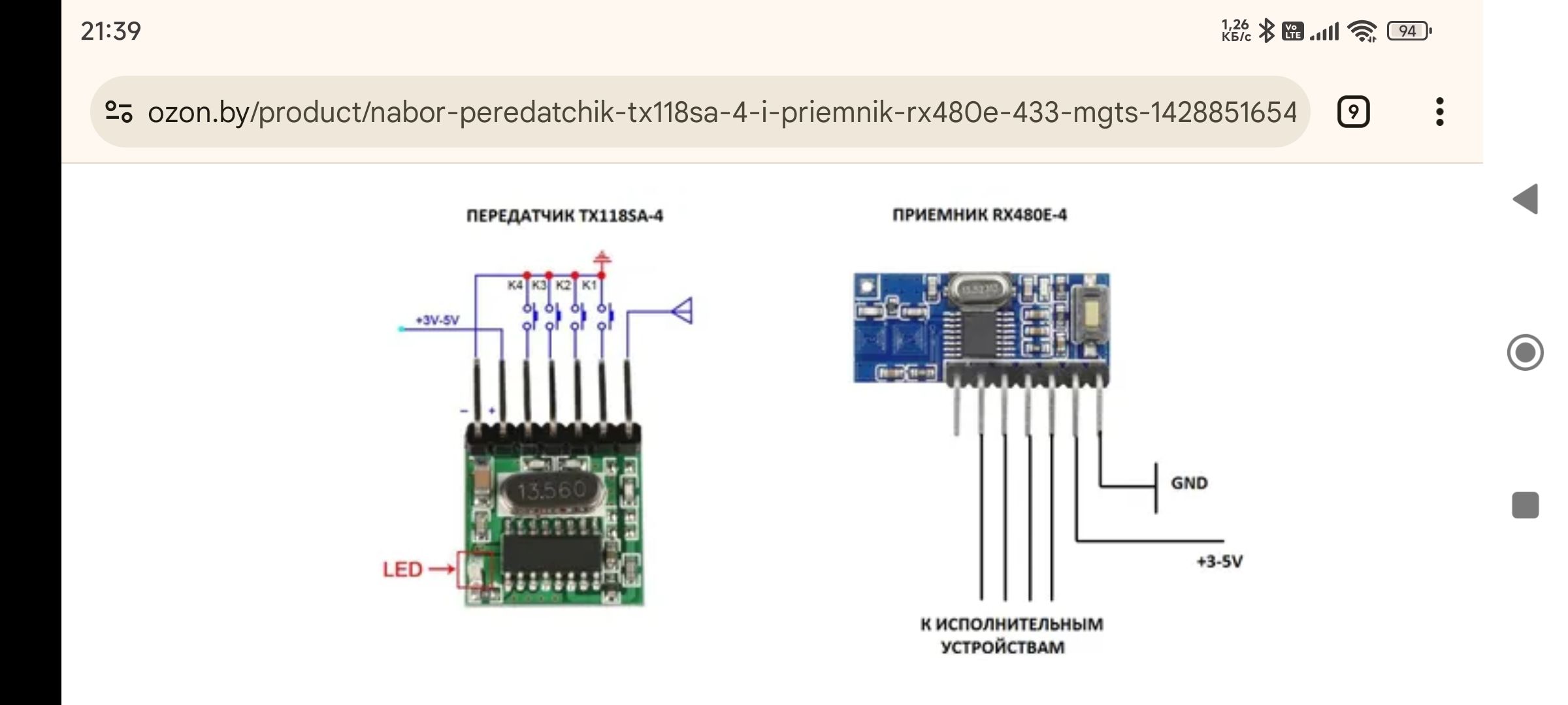

Перешёл на управление по каналу 433 МГц. Работает не совсем корректно, мне кажется не хватает вольтажа на двигатели, подскажите в чем причина. Вроде бы в первом программируемом режиме, все каналы управления независимы, но если нажимать вперед-назад и удерживать, то лево-право не включается, хотя отпуская вперёд-назад, можно нажать лево-право: машина поворачивает. Если одновременно зажать поворо и вперед- назад, то управление работает.
Реализация tx118sa4+rx480s4+l298n
Питание передатчика 3.7в, АКБ.
Питание приемника 5в со стабилизатора мостового драйвера
Питание мостового драйвера 6в акб
https://img.radiokot.ru/files/161025/3tc1f4ysno.jpg

Все верно - это у тебя одноканальное управление, в смысле только одна нажатая "клавиша" передается одномоментно.

https://youtu.be/NM5xy-ADqfY?feature=shared
С 4.50 смотреть про первый режим, свободный выбор, с независимым выбором, или я что-то не понимаю...
