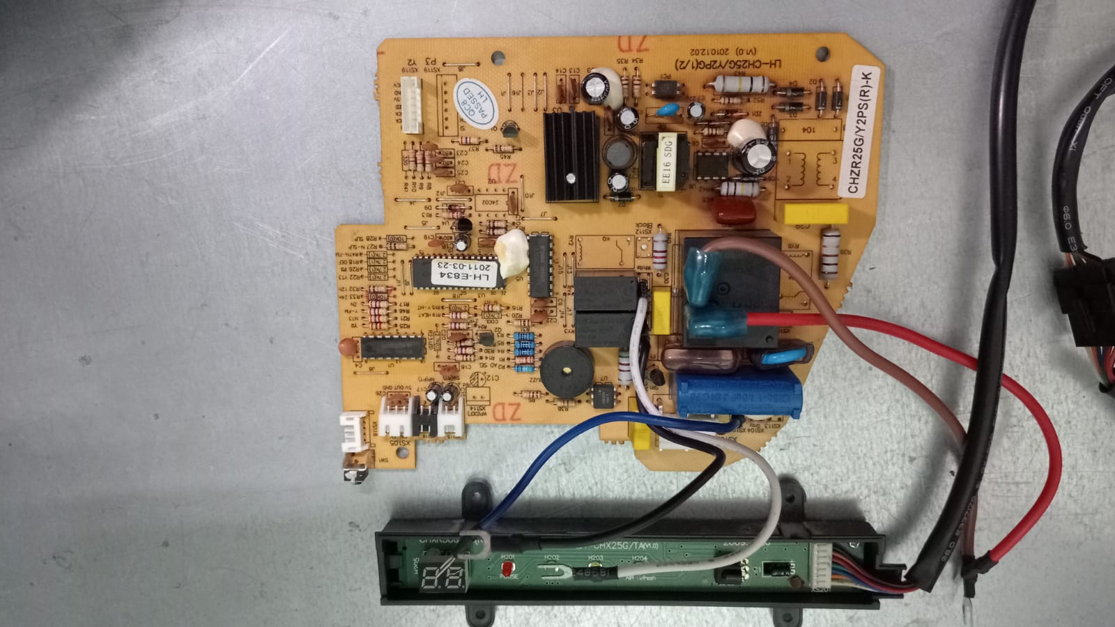

Сплит система Korting KACS09HC-W. Стоит у знакомых в квартире.
Не включали год. Теперь при подаче питания ничего не происходит кроме одновременно горящих индикаторов. Принесли плату на диагностику. Визуально ничего не обнаружил. Схемы подключения не нашел чтобы подать питание и проверить... Может ли быть что слетела прошивка?
Плата CHZR25G/Y2PS(R)-K

220 кинь на вход диодного моста(возле наклейки)

Учитывая год изготовления и неаристократическое происхождение платы, проще всего для начала заменить все электролиты на выходе ИИП. Раз как проверить напряжения питания и их пульсации у "мастера" нет никакого понимания.
