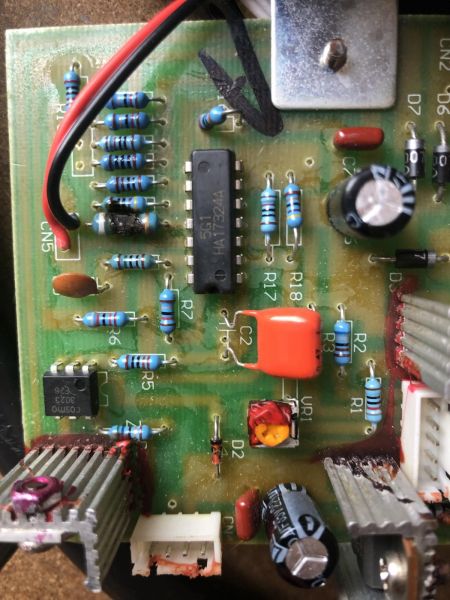

Просьба к владельцам паяльной станции. Подскажите номинал сгоревшего резистора на фото. Это цепи усилителя термопары паяльника. Хорошо бы и схему увидеть.

а народ на форуме НЕУМЕНИЕМ ФОТАТЬ И РАЗМЕЩАТЬ ФОТЫ
все мутное маркировка нечитаемо,фокус сбит размер и "разрещение"ужас...
выб хоть превью 200х200 сделали а то у меня браузер перекорежило от такого чуда фотосесии :facepalm:
Абсолютно согласен, народ не умеет ни фотки делать, не уж тем более прикреплять их к сообщениям))
