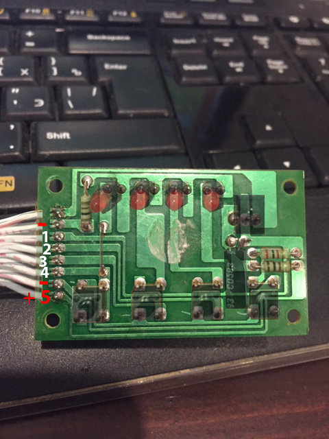

Господа, та же проблема с микроконтроллером. Микроконтроллер выпаян. Решил попробовать воткнуть arduino nano на его место. Управлять релюшками у меня получилось. Но вот голову сломал как подключить родные кнопки.
Схемы рисовать к сожалению не умею, наложил картинку:
- и +5 появляются на этих концах при включение платы. 1 2 3 4 идут от кнопок к ножкам старого мк.
Если 1234 подключить к аналоговым входам arduino, то можно отлавливать нажатие кнопок. Но, как включить светодиод? Он весит на этой же дорожке. Подозреваю что через 1234 старый мк зажигает светодиоды, но как тогда отлавливать нажатие кнопок?

Собрал эту платку в эмуляторе схем, только ИК вырезал. И всё равно не пойму как отлавливается нажатие кнопки и зажигается светодиод по одному контакту.

а в чем проблемато? послать в порт и мониторить его можно в разное время ну или выводить динамически и также проводить опрос ктоп
так собствено и работают все системы дининдюкоф в калках и принтерах и факсах где блок управления совмещен с дисплеми и связан шинкой

Правильно я понимаю, что должен сначала опросить кнопку, затем зажечь светодиод (если кнопка была нажата) и опять по кругу?

С кнопками и светодиодами разобрался. Подскажите по управлению лампочкой имитации огня. Как я понял из инструкции к камину, то при нажатии кнопки dimmer изменяется яркость лампочки. Сейчас ардуинка подает +5 на ножку старого МК в сторону лампочки. Лампочка включается. Как регулировать яркость?

по видимому какойто псевдо слушайный закон с выводом ШИМ
