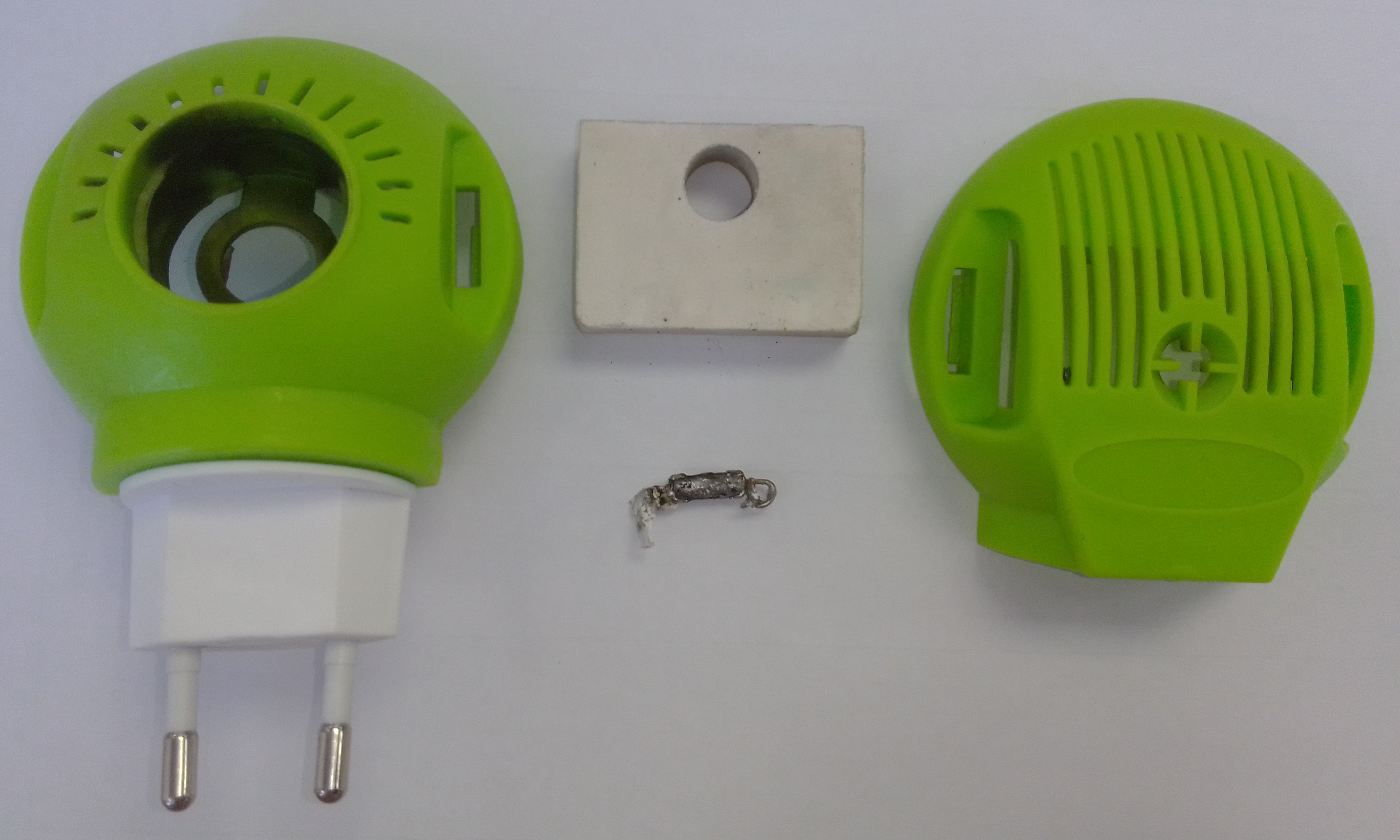

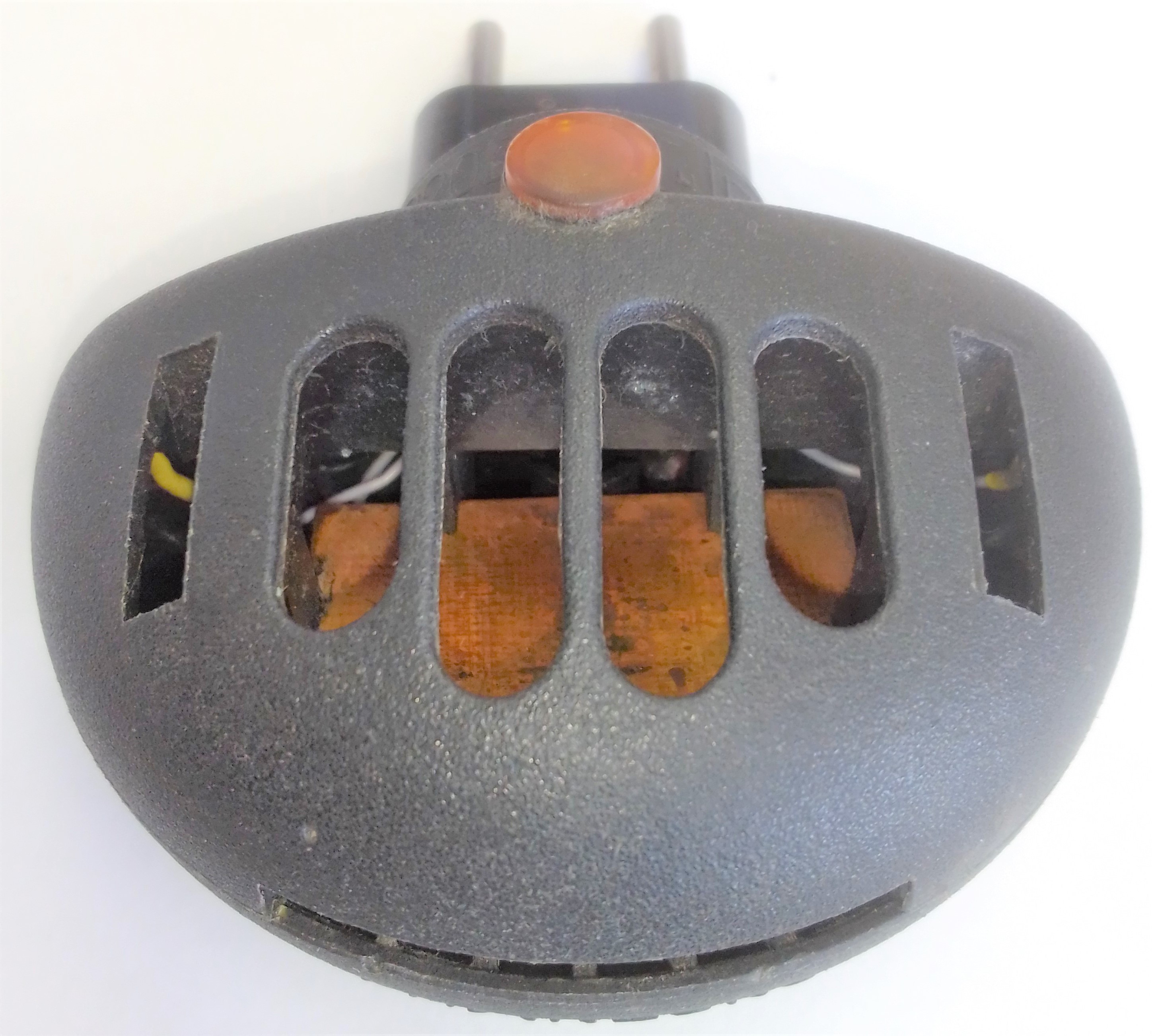

Принесли два фумигатора (один ANTIMOSKITO, другой - ФУМИТОКС). На внешний вид одинаковые, но разные внутри.
https://img.radiokot.ru/files/151298/3hqtod0mnx.jpg
https://img.radiokot.ru/files/151298/3hqtobicgj.jpg
Разобрал. Внутри все по разному. У одного пластина со спиралью залитой чем-то зеленым. Спираль не прозванивалась, была в обрыве. Место обрыва зачистил и припаял медную оплетку для выпаивания. Все покрыл бесцветным цапонлаком.
https://img.radiokot.ru/files/151298/3hqufc682c.jpg
В параллели со спиралью была подключена неонка через резистор 220 кОм. Резистор оказался дохлым как и лампа. Решил заменить их красным светодиодом на 1,9 В и диодом 1N4007 (соединил их последовательно) и подключил в разрыв со спиралью. Сопротивление спирали после восстановления оказалось равным около 17,5 кОм.

Разобрал другой фумигатор. По всему виду уже переделанное. В нем как нагреватели стояли параллельно друг другу 2 резистора МЛТ-1 по 15 кОм. Видимо хорошо грелось устройство, так как односторонний текстолит потемнел даже и краска с резисторов слезла.
https://img.radiokot.ru/files/151298/3hquo6m9db.jpg
Заменил их на 2 резистора МЛТ-2 по 24 Вт в разрыв с красным светодиодом на 1,9 В и диодом 1N4007.
https://img.radiokot.ru/files/151298/3hquoiikec.jpg
Даже на всякий пожарный впаял предохранитель. :solder:
https://img.radiokot.ru/files/151298/3hquo8qnkt.jpg
https://img.radiokot.ru/files/151298/3hquoaasyy.jpg
https://img.radiokot.ru/files/151298/3hquobrcrc.jpg
https://img.radiokot.ru/files/151298/3hquod0xmj.jpg
Все собрал. Включил. Измерил мощность работы ваттметром и температуру нагрева тепловизором.
https://img.radiokot.ru/files/151298/3hquofh2nt.jpg
https://img.radiokot.ru/files/151298/3hquogunkt.jpg
Мощность потребления оказалась равна 2 Вт. Нагрев площадки без пластинки около 72°С.

vishne-aleksandr, расковырял еще два дешевеньких дохлых фумигатора, чтобы посмотреть нагревательный элемент у них. У одного он совсем сгорел,
https://img.radiokot.ru/files/151298/3hv6s5l6jp.jpg
https://img.radiokot.ru/files/151298/3hv6s3oard.jpg
а у второго внутри видимо контакт пропал.
https://img.radiokot.ru/files/151298/3hv6s21xjk.jpg
По маркировке резистора не совсем похож на 10-11 кОм.
https://img.radiokot.ru/files/151298/3hv6s0gtyt.jpg
Пришлось ободрать резистор и померить частями до обрыва с одной и другой стороны. Вышло около 18 кОм (если по маркировке смотреть фото слева-направо: коричневый, серый, непонятно какой, черный коричневый). С ним последовательно был подключен резистор на 200 Ом в параллели со светодиодом.
