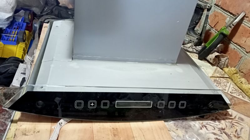

Добрый день уважаемые товарищи.Не срабатывет сенсор кухонной вытяжки модель не нашол шилдик стерт .Гугл фото тоже не помог определить.Подобрал пульт прогромируемый с него включается и все работает сенсор иногда срабатвает если выключить из розетки и докоснутся до всех сенсоров .Спиртом контакты протирал не помогло, конденсаторы в норме проверял еср .По идее он же должен сал колеброватся.Изображение Изображение Изображение

Это индикатор посередине? Индикация нормальная?
Блок питания этой штуки увидеть бы, ну и замеры по питанию не помешали бы.
В качестве версии... Если БП балластного типа, на пленочном конденсаторе, то возможно, что конденсатор дохнет и либо питание не дотягивает до номинала, либо помеха идет.

Спасибо, блок питания не стал трогать так как с пульта работает все отлично вот я и подумал, что дело в сенсоре щяс разберу блок проверю конденсаторы.

Сенсор на телефонах и планшетах тоже с ума сходит при зарядке от плохих блоков питания. Тачпады на ноутах тоже.

Огромное спасибо .Поменял в круг все конденсаторы вытяжка завелась.((Век жеви, век учись))
