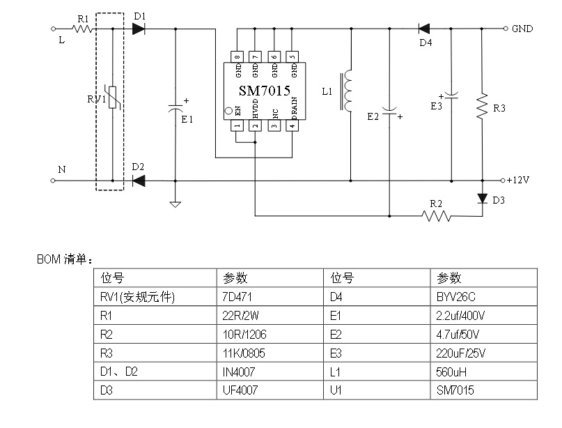

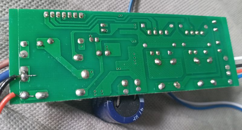

Всем мирного неба
Зачастили в ремонт люстры с регулятором цвета
RF модуль (микросхема затерта) ADY-789
Микросхема Soic16
9-10-12 ноги - Gnd
11-13 - +3.3V
2 - P1
3 - P2
6 - P3
блок питания 12в на SM7015
2 канала ШИМ BP2958X
типа не работает
Подаю +3.3В на 2 ногу BP2958 - люстра загорается белым холодным светом

горит микросхема приемника что ли или что?

так точно
-шимы и блок питания целые
