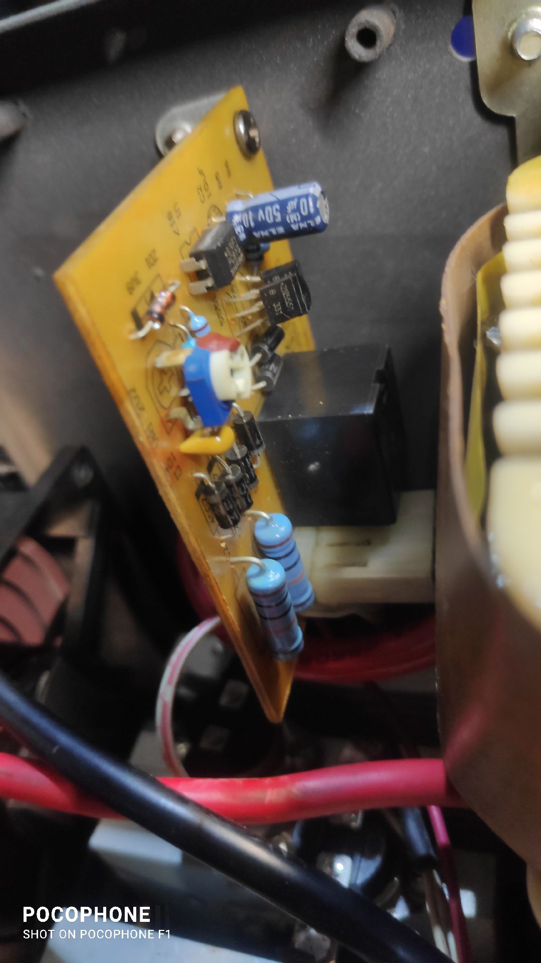

СообщениеДобавлено: Чт апр 18, 2024 15:30:42
Зарегистрирован: Вс дек 29, 2013 00:32:55
Сообщений: 77
Платка mx 208 p v2.0
Не даёт выхода на розетку как сетевого входного напряжения так и с инвертора
До реле есть напруга в обоих случаях
Люкс он 500л
Лежачий
На платке вход 12 вольт и вход 220 вольт с инвертора через оптопару
Для чего она хз
0hquY0007PD0qUCf6f6i9n662113a21bc.jpg [154.03 KiB]
