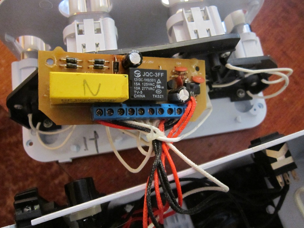

Добрый день всех с наступившим новым годом!!! Такая проблема знакомая принесла уф сушилку для ногтей не загораються лампы, разобрал проверил плату управления лампами ничего подозрительного не нашел все элементы вроде исправны, была поплавлена кнопка включения я ее востоновил,таймер включаеться и выключаеться исправно замерял напряжение подаваемое на лампы оно есть состовляет около 220в.со слов хозяйки перестали гореть сперва две лампы потом и другие две замена на новые лампы не помогла, подскажите что я упустил и как проверить эти лампы

Всем кто ответил спасибо! Проблема была в дроселях подкинул заведомо рабочий и все заработало! Тема Closed!Еще раз всех с новым годом!
