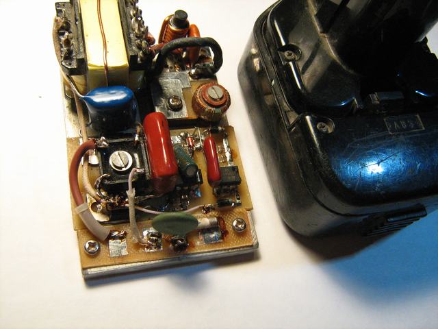

а вот как оно выглядит на практике
pcb.jpg [45.46 KiB]
bps.jpg [45.56 KiB]

Оживлю тему...
Сделал питание шурика 14в из электронного трансформатора на 150вт. Работает уже 3 месяца у знакомого в мебельном цеху. Полет нормально.
В ЭТ переделал ОС по напряжению, поставил терморезистор и 100мкф х 450в на входе, перемотал вторичку, на выходе диод из комп. БП на 20а, дроссель из материнки и емкость 470мкфх25в. Все это вместилось в корпус от аккума.
Шурик рукой не остановить. БП стартует всегда стабильно, ток выдает больше 10А. На КЗ блок не проверял, но пишут, что ЭТ выдерживает кратковременные КЗ. И чтобы получить КЗ нужно перемычкой специально закоротить выводы, надеюсь это никто делать не будет.
Все переделки описаны в сети, работа заняла пару вечеров. Если интересно-могу подробно расписать.
(Если кому надо готовое устройство - велкам в личку. Надеюсь ничего не нарушил? :dont_know: )
