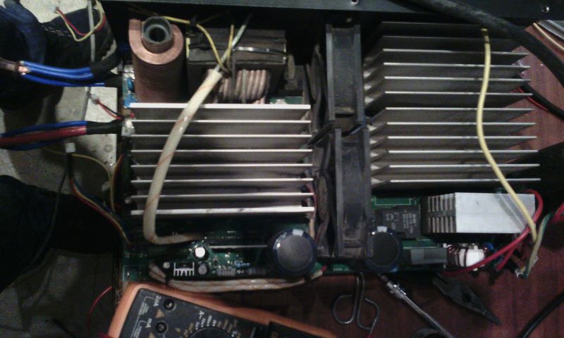

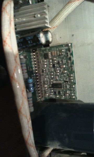

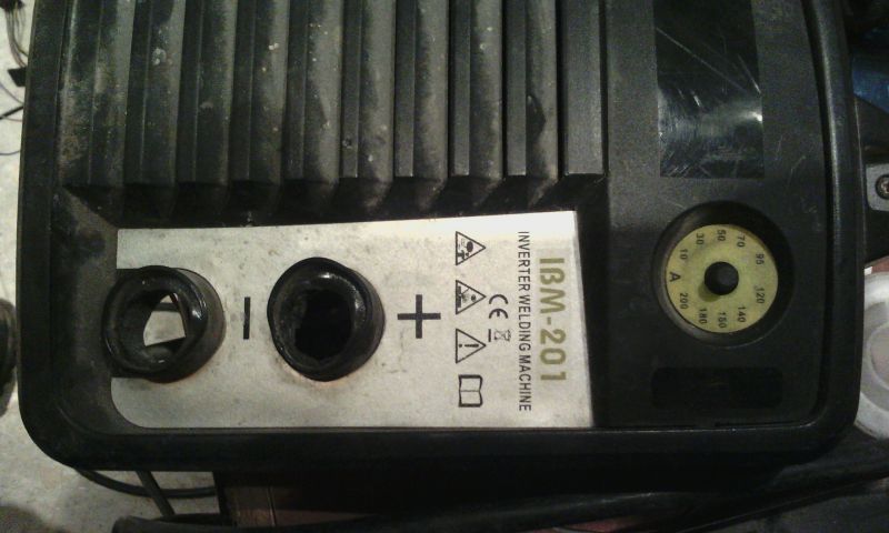

Доброго времени суток. Имею сию рухлядь, есть идея добить.... ну или побить и выбросить :kill: . Небольшая история о сие чуде. работали им жестко, на производстве. Выгорели от перегрева порты низкой стороны, прям с кусками текстолита. в свое время (еще до моего вмешательства) к плате напрямую припаивали кабели для держака и массы, агрегат проработав в таком состоянии какое-то время перестал включатся, кабели припаянные оторвали. Попросили посмотреть, сделать для собственных нужд. что было проделано:
1. Припаяны хвосты на низкую сторону;
2. Заменен резистор запуска
3. Так как дело было за полночь, голова была не на месте - пробный запуск, и спален резистор :)
4. Замена резистора лампочкой (под рукой только 60 Вт)
5. Запуск для обнаружения КЗ
6. Прозвонка ключей, выдернул 2 битых
7. Запуск с лампой вместо резистора.
8. Запуск удачный...
9. ... полет - не очень. При попытке зажечь дугу (при положении регулятора до 120А, больше не поднимал так как на горячей стороне не все ключи стоят), просадка напряжения, прилипает электрод, отключение реле. Снова заряд емкостей через лампу, запуск на холостом ходу, контакт - посадка - отключение - запуск...
На низкой стороне как мог все контрольные дорожки задействовал. Не знаю куда капать. По какой защите может так отключатся? К сожалению со схемой туго, нахожусь в поиске.

Видел фото такой же платы, только аппарат Defort DWI-180

Вопрос,сварка включена все время через лампочку,или нет?
 Заголовок сообщения: Re: Сварочный инвертор MMA-250 (помогите отремонтировать)
СообщениеДобавлено: Пн апр 06, 2015 18:32:24
Зарегистрирован: Пн апр 06, 2015 15:51:57
Сообщений: 6
Нет, лампа за место сопротивления плавного пуска. После заряда емкостей, они подключены на прямую к сети.

Просадка до скольких вольт,по +310в?
СообщениеДобавлено: Пн апр 06, 2015 18:48:05
Рейтинг сообщений: 30
Зарегистрирован: Вт фев 10, 2009 04:01:26
Сообщений: 492
Откуда: Украина/Запорожье/Винница
Мож реле не держит,или емкость по питанию реле никакая,подсохшая.
Просадку я имел в виду на низкой стороне - даже если сильно стараться - дугу не зажечь, а при перво контакте электрода и массы происходит отключение реле
ПетроУД2 писал(а):
Мож реле не держит
напряжение на обмотке реле не контролировал, не смог бы наверное уловить, но вот что точно - это отключение реле (похоже защитой), а только потом посадка напряжения на емкостях, после этого (тут же сразу после размыкания реле и разрядки емкостей) повторный заряд емкостей через сопротивление (лампу), срабатывание реле, и инвертор стартует как ни в чем не бывало.

Схема престиж 164 поищите,или кайзер нбс 200,осцылограммы в норме?если возле лм-ки,есть подстроечник можете им отрегулироватьзащиту по току,но это если обвязка,драйвера,да и осцылограммы в норме.
