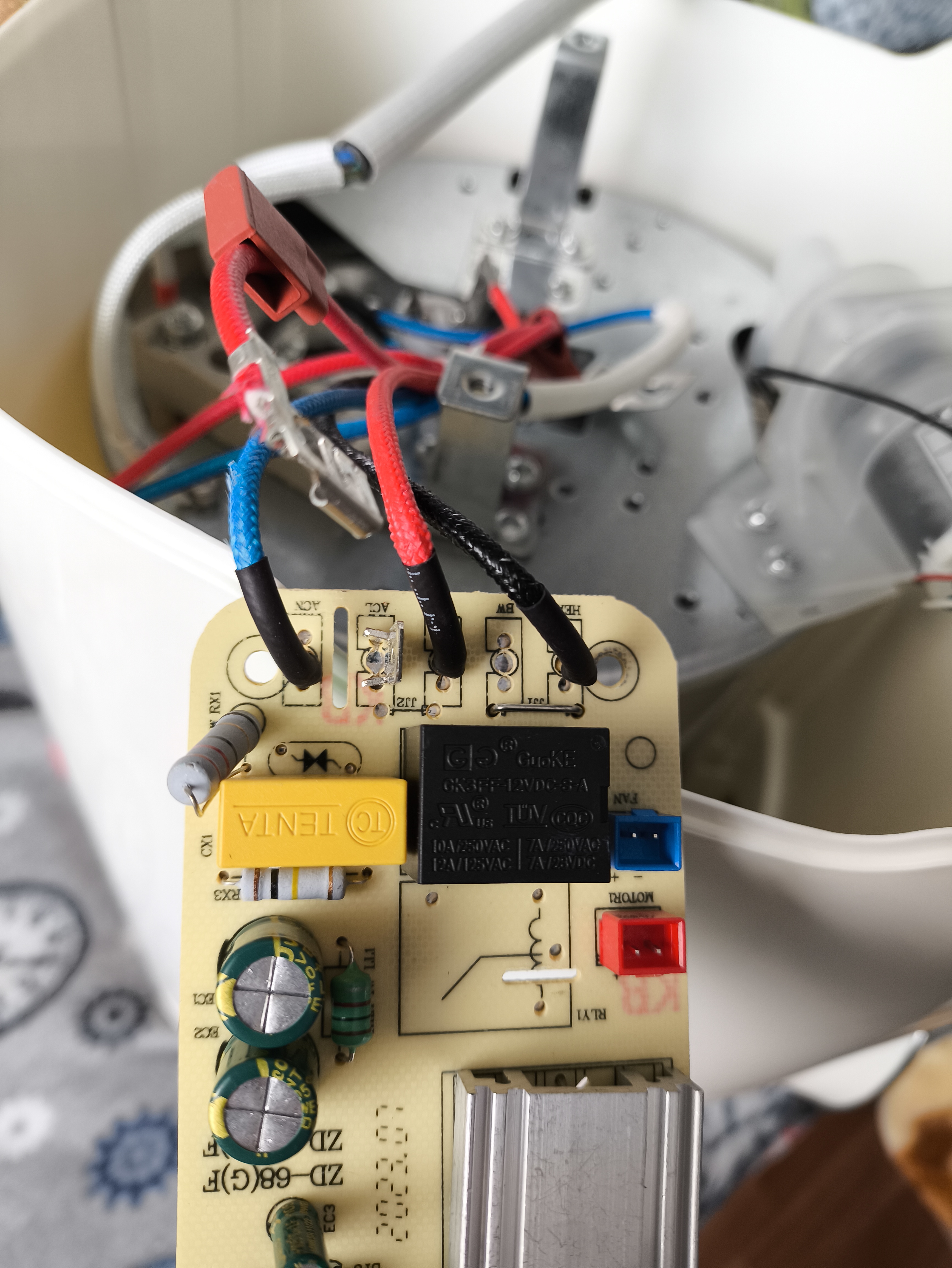

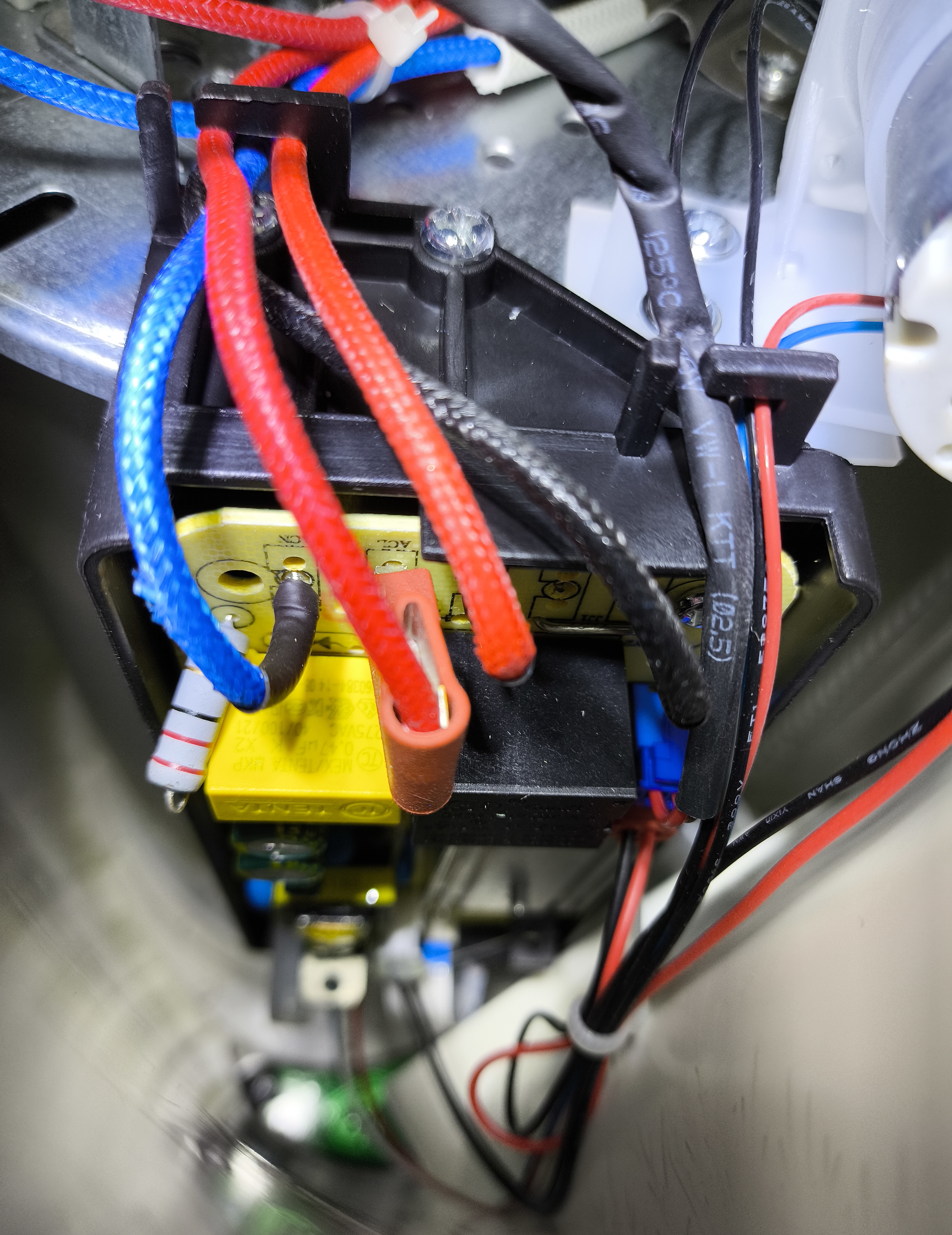

Плату аккуратно надо отсоединить, предварительно подписав и промаркировав все провода и сделать детальное фото.

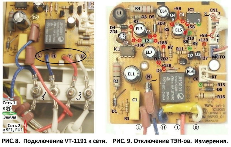

Напряжение 220в к плате подходит, но вырисовывается маленькое(надеюсь) недоразумение. к сожалению, схемы к своему термопоту(MYSTERY MTP-2448) я не нашел, нашел аналогичное
На этом фото провода на плате, обведенные черным, полностью совпадают с моими, а вот 1-3 у меня наоборот. перепутаны местами.
Или я все-таки ошибся в записях, или из-за того, что разные устройства.
а, может, не принципиально, все-таки напряжение переменное....

Если верить фото то ис1 и есть источник питания. Напряжения там указаны...надо проверять.

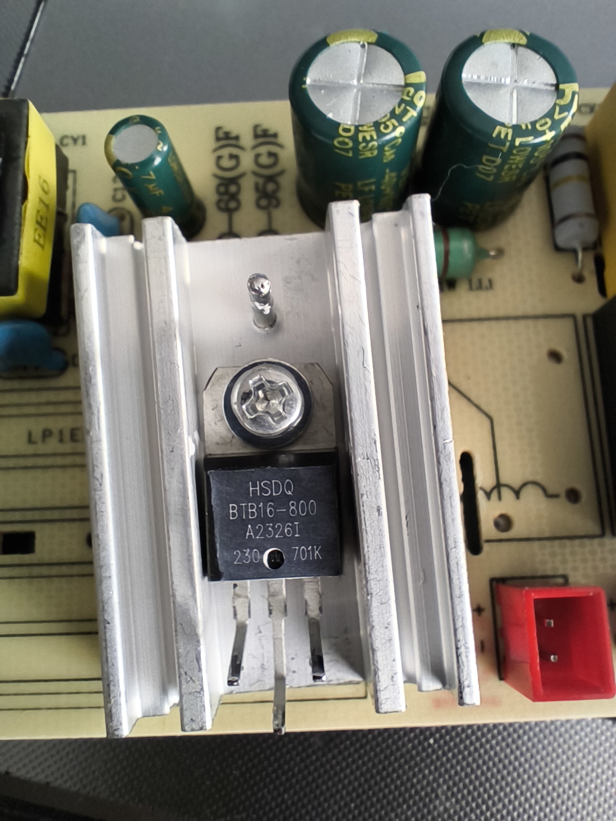

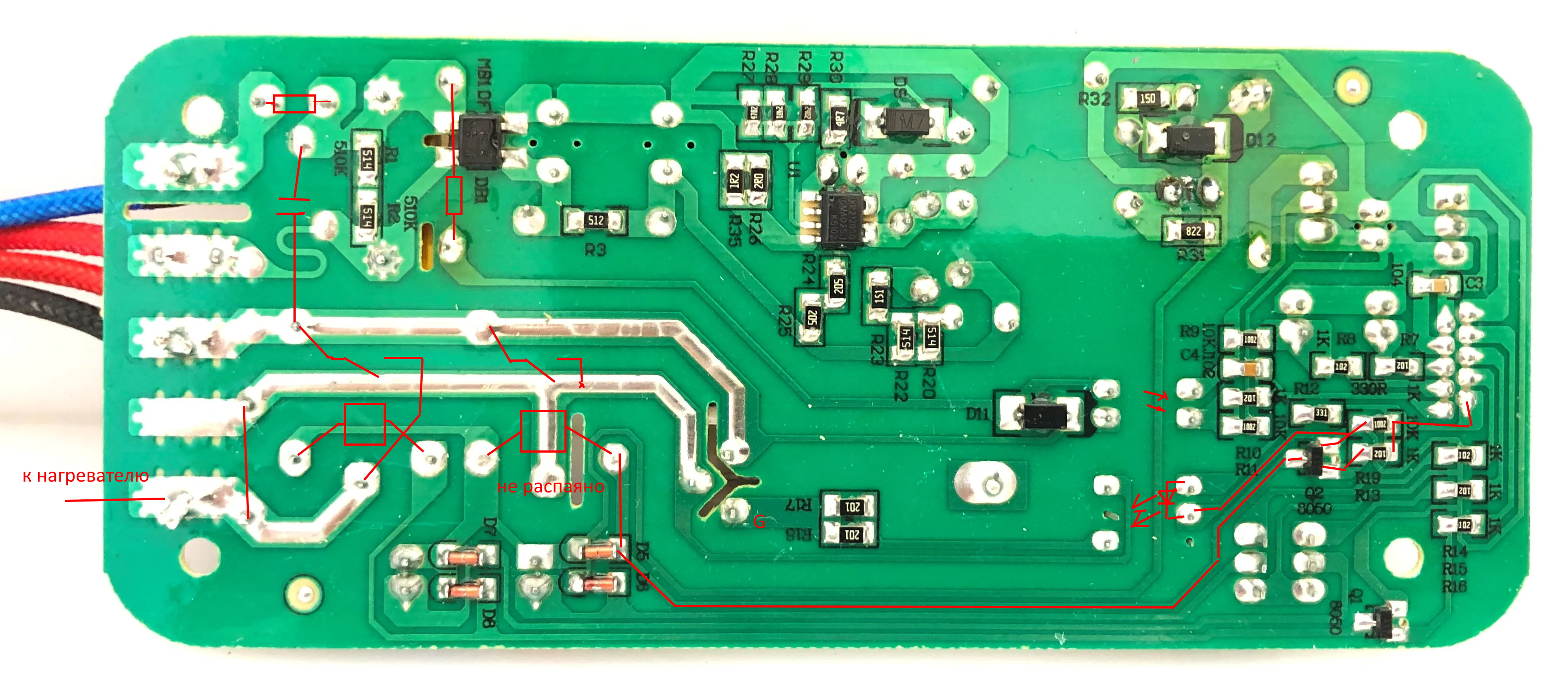

Проблема: термопот Endever Altea 2065 при достижении 98 градусов начинает диммировать и давать помехи в сеть. То же происходит в режиме поддержания температуры, когда вода остывает на градус ниже заданной и включается догрев через диммер. Есть ли идеи как это побороть меньшей силой?
Плата выглядит универсальной и есть место под реле, причем его силовые контакты в параллель симистору, а сигнал на управление питанием обмотки реле идет с той же части, что и на симисторную оптопару. Т.е., глядя на плату, можно убрать симистор и добавить реле, которое в работе будет так же щелкать, как пульсировал диммер?
Идея заменить оптопару MOC3021 на ту, что с детектором перехода через ноль (с переделкой схемы ее включения по даташиту) ничего не даст, так как тут именно диммирование? Тогда какой смысл было место под реле делать?
Такая проблема у всех моделей (Brayer BR1090/BR1093, Endever Altea 2055/2060/2065, Tesler TP-5055 и т.п.) собранных на этой силовой плате KLT-902-P

Ковырял на выходных плату. Заменил оптопару на MOC3063 и переделал ее обвязку по даташиту. И... ничего в его поведении не изменилось. Работает точно так же. Греет до 98, задействуя распаянное реле, после чего задействует симистор и свет в комнате при этом начинает мерцать. Когда вода остывает до 94 (установлено поддержание температуры 95 градусов, на самом деле не суть какую температуру поддержания установить), снова включается подогрев с задействованием симистора и свет в комнате начинает мерцать. А релейный стабилизатор напряжения (через который питается настенный газовый котел) начинает ритмично бешенно щелкать релюшкой в моменты кратковременных просадок напряжения, вызванных работой этого симисторного регулятора в термопоте.

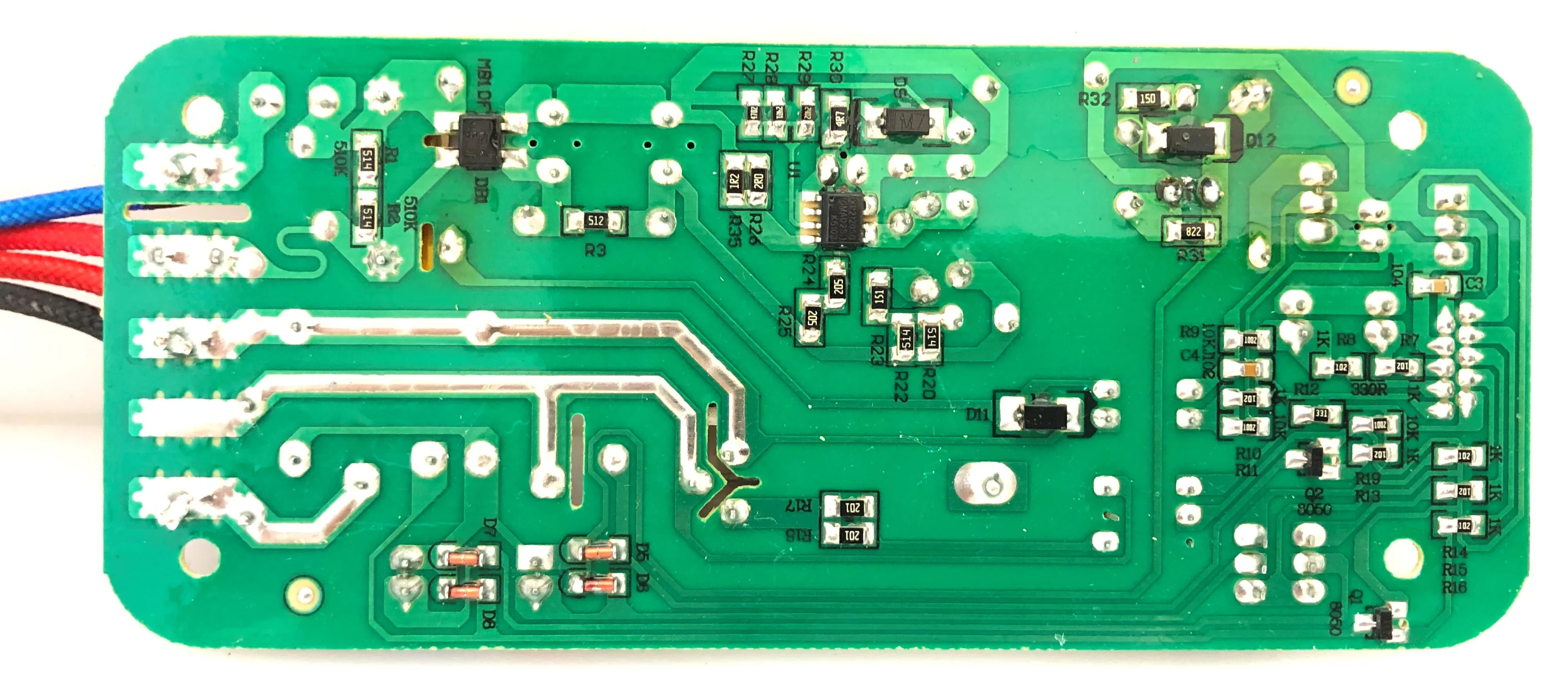

Я правильно понимаю, цепь из резистора RX3 100кОм, диода D11 и оптопары U5 EL817 - это детектор перехода через ноль? Т.е. замена MOC3021 была заведомо бесполезной?
Тогда остается найти такое же реле и в выходные запаять на пустое место.
