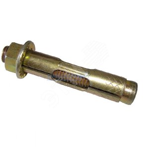

А для "фиксации" этой гайки можно попробовать подобрать, подходящий по диаметру "разжимной анкер" типа такого:
http://tomvent.ru/catalog/anker_zabivno ... ?oid=11443
Правда, они довольно хиленькие..
А, если есть доступ к токарному станку, то можно сделать зажим по типу анкерного болта-

Там поясок для фиксации миллиметра 2 всего - разжимай не разжимай - провернется.
Пока вариант вижу только пропиливание станок внутренней гайки для ослабления и заказ новой.
Насчет засверлить 2 маленьких отверстия в гайке и как-то её зафиксировать - пока тоже не очень понятно - гайка на дне вогнутой части крыльчатки - сложновато в тиски зажать.
