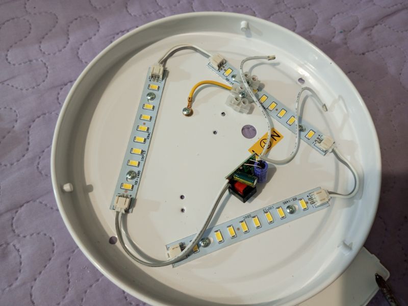

Всем доброго, светильник настенный начинает мигать после того как нагреется, куда копать подскажите? Ленты последовательно включенны, 12в ток 0.27а

Совсем недавно коллективно в соседней теме (светодиод на 220 вольт) чинили. Проверка относительно проста... линейки (или по очереди или коллективно ) включаете к внешнему источнику с заданным током и напряжением и проверяете. Или на БП вешаете имитатор нагрузки. Так как мигание это и светодиод может обрываться от перегрева и БП уходить в защиту. Но обычно светодиоды так ведут себя...
Судя по обозначению на планках 2В4С там есть и паралёльные и последовательные сборки...

Добрый день еще один светильник накрылся не поработав даже пол года и по классике чек утерян, подскажите пожалуйста где копать. Светодиоды все визуально целые и без чёрных точек

evegen12,
Для начала проверить предохранитель, затем все светодиоды, хоть и чёрных точек явно нет. Исходя из маркировки на плате, там 3 параллельных светодиода и 10 параллелей таких соединены последовательно. Я обычно 5-6 вольт подаю на любой светодиод, загорятся 3 или все 3 будут молчать... Если светодиоды исправные, далее проверить выход с диодного моста, если далее всё в порядке, то виноват драйвер... Навеска достаточно редко из строя выходят.. Как-то так...
 Заголовок сообщения: Re: ремонт светильника
СообщениеДобавлено: Пн окт 06, 2025 21:10:42
Зарегистрирован: Пн окт 06, 2025 20:34:17
Сообщений: 2
Немного перепроверил, да, они вкючены получается парралельно, (хотя зачем??? .
Их параллельно включают для увеличения мощности... Если хотябы одну выпаять, светить будет, но уже более тускло.
Эти OLK3557BS часто выходят из строя из-за перегрева. Проверяются они просто: достаточно замерять токозадающий резистор, это который от ноги CS на минус. Если сопротивление номинальное покажет, то в норме, если 50% и менее от номинала, то этот драйвер будет выдавать большой ток, соответственно сразу одна параллель диодов будет выгорать...
