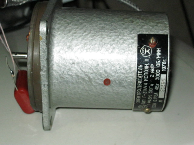

bobr 25 писал(а):
2 мотора, обратил внимание что моторы крутят не в ту сторону, залез в схему а кондеров нет?! движки 220В 4 вывода.
У меня в вытяжке из 4-х выводов при работе используется только ДВА- есть один "общий", а три оставшихся- в зависимости от того, на какой из выводов подано напряжение- крутится с разной скоростью
Направление вращения можно поменять разобрав мотор, и собрать его, выпустив вал мотора в другую сторону. Направление вращения задаётся "короткозамкнутыми витками" на сердечнике.
зы.. Говённые моторы.. Где- то через год они начинают "греметь", а через два- просто "грохотать"- изнашивается вал, изнашиваются подшипники, а смазка помогает весьма ненадолго..
Я у себя в вытяжке заменил такой мотор на мотор и этой серии:
работает уже третий год с родной заводской смазкой!!! которой уже 37 лет!!!
зы.. а кто- то утверждает. что всё, что "сделано в СССР"- гaвнo!!!! :kill: :kill: :kill:

musor писал(а):
двигатели с 2 катухами многоскоросными не бывают
Интересно... А как же вот этот двигатель:
снятый с кухонной вытяжки ТРЁХСКОРОСТНОЙ- скорость выбирается подключением питания к части обмотки?
Вообще- (имхо) как я понял- скорость здесь регулируется за счёт снижения потребляемой двигателем мощности- у асинхронного двигателя под нагрузкой при уменьшении мощности скорость будет падать только за счёт сопротивления вращению.
(вы, конечно, можете поспорить, но я довольно долго с этим движком разбирался)
Кстати, по точно такому же принципу регулируется скорость вращения у китайских вентиляторов-

leon76 писал(а):
Моторы на вытяжки стоят как чугунный мост! :)
А "запчасти" всегда так стоят..
У знакомого - принтер для кассового аппарата стоил - 120$, а, если его разобрать на запчасти- то только по позициям повышенного спроса они получали больше 300$.. :))) :))) - вот они "разборкой" и занимались.. :))) :)))
Я же писал- поставил в вытяжку тридцатилетний моторчик от какого- то советского прибора- и уже три года проблем не знаю- он и шумит меньше, и тянет сильнее, и никакой чистки/смазки не требует.. :)))
