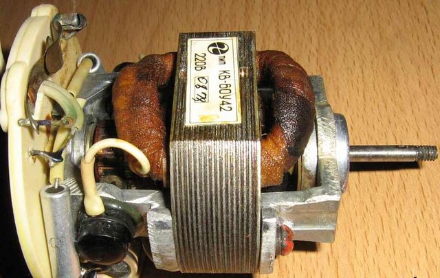

 Заголовок сообщения: Re: кофемолка ...
СообщениеДобавлено: Вс июл 16, 2023 15:32:12
Карма: 26
Рейтинг сообщений: 12
Сообщений: 8516
Откуда: USSR
Вот такой движок попался КВ-60УХЛ4.2, от старой кофемолки, проводок оторван был от щётки..соединил обмотки и одну щётку вместе, а одну отдельно и подключил от 24 вольт постоянки к трансу ОСМ-0,16У3..шумит, вертится, оборотов 2-3 тыс наверное есть. Пальцами хорошо прижать вал, останавливается. Не греется практически, минут 5 крутил его, коллектор чуть тёплый. Куплю транс мощней и напряжением 36 вольт, можно что-нибудь замастырить из него, хоть точильце маленькое, свёрла затачивать. Есть как раз ручное пионерское и камень там маленький стоит, но вал разбит и "бьёт" осевое и торцевое конкретно уже..
