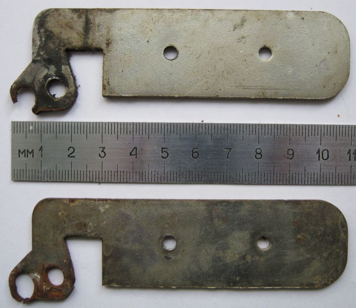

У меня похожая плита, польского производства, "Predom" 1978г выпуска, и тоже не держит дверца. Думаю с Вашей плитой "Юля" есть сходства в креплениях. Может форма деталей другая, но принцип похоже тот же!
Сквозь переднее стекло к пружинам не добраться, надо отвернуть 4 винта изнутри дверцы. Распадётся вся дверца. (Аккуратно не побейте стёкла). Пружины имеют форму подков или букв "U" "V". Из стальной пружинной проволоки диаметром где то 6 мм. Обеими концами вставляются в отверстия. Одно в приваренной к дверце чёрной скобе, а второе вставляется в нижнее отверстие выступающей из корпуса плиты металлической планки. Причина обычно или в том, что пружина лопнула посередине (тогда её остатки - 2 кусочка-карандаша будут внутри крышки валяться) либо оборвало "ухо" металлической планки, выступающей из корпуса плиты, на которую дверца вешается.
Вот Вам фото:
Как Вы можете видеть отверстия в планках прилично "подраздолбаны", крайние (в них вставлялся конец пружины) - оборваны. А вторые, которые правее на 2-м фото - разбиты. В них вставлялись оськи, на которых крышка ходила-вращалась. Оба отверстия некогда были круглыми!
Ну если эти планки можно изготовить - вырезать с помощью болгарки из 3-4 мм железа, то сталистые калёные пружины взять негде! Они на ощупь, на изгиб - как жёсткий мощный эспандер. Если ктото может такой комплект изготовить, или хотябы пружины сделать в производственных условиях - я бы приобрёл штучки 4!
