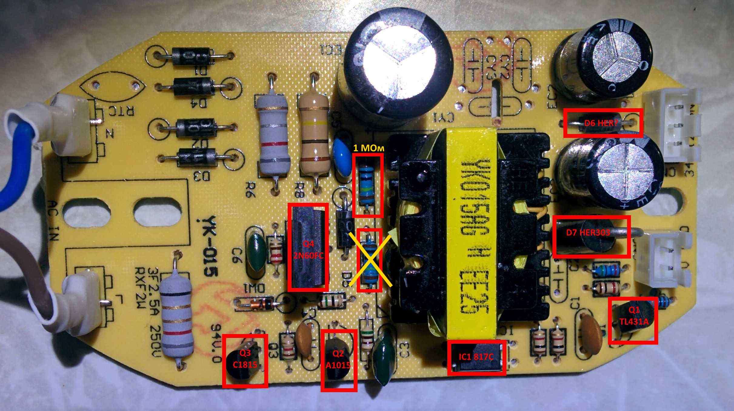

R6 так и не проверил. Частоту и напряжения на обмотках мерить не нужно.
Я прошу прощения, но страдаю нарушением цветоощущения.
По приходу домой постараюсь замерять и идентифицировать мощные резисторы.
Добавлено after 3 hours 29 minutes 32 seconds:
Замерял.
R6 0,8 Ом.
R8 89 КОм
Вроде по цветам номинал совпадает.
Похоже нашёл обрыв одного резистора.
Они стоят последовательно номиналом по 1МОм.

Ну так меняйте и пробуйте включить, судя по всему эти резисторы стоят с +300В на затвор ключа и служат для первоначального запуска блокинг генератора. При обрыве одного из них запуска ИИП не будет.

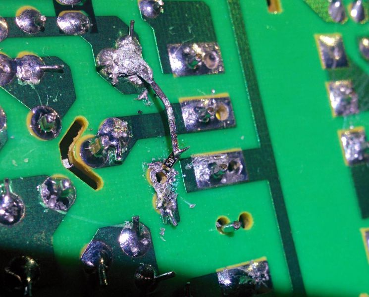

Зарегистрирован: Вс янв 01, 2017 12:16:55
Сообщений: 5
Заработало.
Нашёл резистор SMD исполнения в неиспользуемом ТВ-тюнере.
С использованием 60 Вт паяльника и обрезка от светодиода, впаял SMD резистор.
Включил и на выходе появились исконные 34 и 12 Вольт.
Всем спасибо за внимание и помощь!

Мда, канифоли явно не хватает, обязательно с ней пропаяйте.

Выйду на работу, впаяю нормальный проволочный резистор и покрою лаком.
Вопрос в догонку, а с какого он вдруг ушел в обрыв при таком сопротивлении?
Изначальный брак резистора? Если нет, то как избежать повторения?
