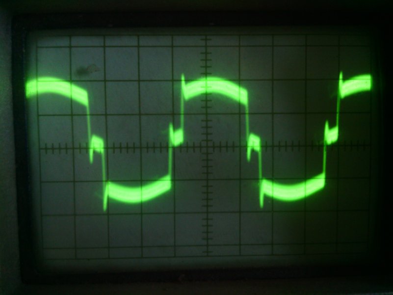

Rumata431 сделайте фото с описанием режимов осцылографа.

pa12trio. а какие сгорели транзисторы согласно куску вашей схемы?осцылограммы точно не в порядке.выпаять ключи,нагрузить затворы резисторами по 100-200 ом,проверить все резисторы в драйвере и конденсаторы тоже.Какое сопротивление показывает каждая контрольная точка(А1-А2 и т.д)?

Приветствую вас, согласно куска схемы сгорели G2,G4. Сопротивление в контрольных точках 20 Ом. А какая мощность резисторов нагрузочных должна быть? Как я понимаю их цеплять на контрольные точки(А1-А2 и т.д)?

2-3вт,да в контрольных.

Вот там где g2,там скорее всего неисправность,перепаяйте все детальки с другого плеча,но єто после проверки на резисторы.A1-A2 если отключить от 220 сварку осцылограмма меняется,улучшается?Если да,то там все нормально.
Да если отключить питание, то на А1-А2 всплески пропадают и осцилограмма в норме. Проверка на резисторах проведена. 3 затвора в норме а на одном чертовщина какая то. Осцилограмму прикладываю. Уточнение резисторы 2Вт 200 Ом.
