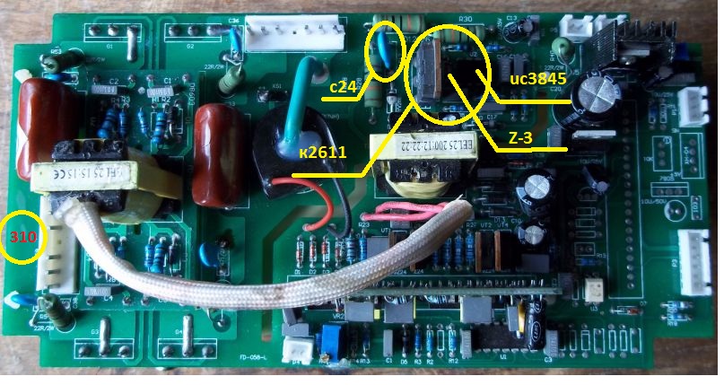

Добрый вечер. Мой инвертор умер, Сварог АРС-205, при включении никаких признаков жизни вообще.
Внутри такой же как в первом посту.
Перечитав эту тему, принялся за ремонт, но вопросы всё же остались.
При включении через лампу и снятии замеров было отсутствие 310в в точках 1 и 2 по схеме, и отсутствие 24в.
Далее осмотр показал силовые транзисторы игбт и диоды исправны вроде, проверял не выпаивая. Транзистор VT-2 К2611 и стабилитрон Z3 20в в коротком полностью,выпаял.
Конденсатор С-24 10n2kV, чёрный некрасивый такой, был видимо раньше синенький красивенький, в общем выпал его тоже.
После этого включил и проверил, 310в в точках 1 и 2 по схеме появилось, ну не 310, а где-то 301в.
А теперь вопросы.
1. Как проверить U-4 это UC3845 ???
2.Возможно ли заменить Z3 20в на 22в, просто другого такого на 20в нет.
3. Или просто поменять транзистор, стабилитрон и конденсатор ??? После включения он потом опять не жахнет, просто К2611 единственный. Или
всё же можно безбоязненно менять и включать ???
Схему и фото прилагаю ниже.
 Заголовок сообщения: Re: Сварочный инвертор MMA-250 (помогите отремонтировать)
СообщениеДобавлено: Ср авг 26, 2015 19:32:27
Карма: 123
Рейтинг сообщений: 7959
Сообщений: 39199
менять надо все равно дохлык
но надо и вокруг посмотреть шоб изза пробитого диодика снова не погорело
лампочку воткниие
