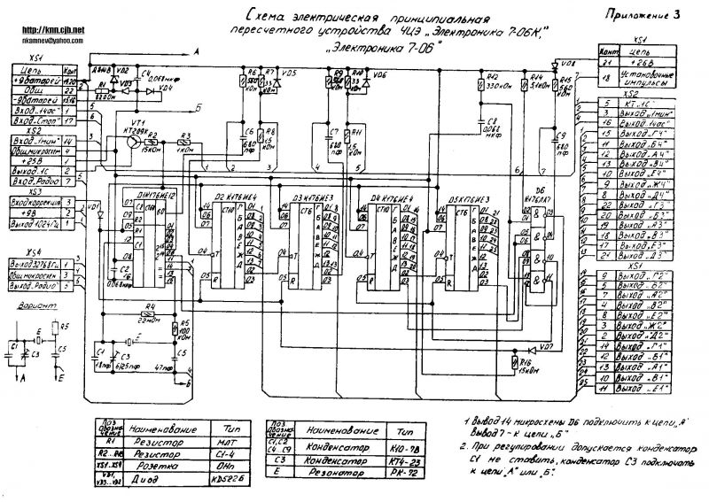

Часы именно перескакивают, то есть идёт 4 минуты, потом сразу 6..
Комментарий к файлу: Самая адекватная схема что смог найти, что б читалась..
Вы правы, там таки есть электролит, на 50 мкФ, один
Он просто стоял на плате индикаторов, отдельно вынесен на проводах
И я его просто оторвал в прошлый раз, ибо ножки были сильно загнуты
Что бы сохранить гетинакс
А впаять забыл..

на схеме вижу 2 (3) электролита. С3, С4 и рядом с С6 (не разобрать обозначение). Схема у вас на ИЕ13 - очень похоже на мой случай. Но, можно допустить... А хрен его знает.
Подтвердите информацию: Длительность свечения "4" и "6" ровно по 60 секунд или как? Перед этим 0, 1, 2, 3 - нормально отработали?

Это схема не от 7-06М.
В этой схеме чуть что, менять ИЕ13
Да, то схема вообще другая.
Хорошо, попробую поменять ИЕ13
Спасибо
Добавлено after 1 minute 26 seconds:
Вернее у меня ИЕ12 там

Вы гоните и путаете. ИЕ12 это не ИЕ13 - совершенно разные микросхемы. В схеме есть ИЕ18, а не ИЕ12 - но она ни при чем. Короче, сами разбирайтесь, если не можете внятно спросить и описать проблему.

В моих часах есть только ИЕ12
Вот
Никаких ИЕ13 там нет
Добавлено after 1 minute 34 seconds:
Схема которую человек выше выложил, не имеет никакого отношения к моим часам!
У меня электроника 7.06 м
И вот к ним схема, какую нашел

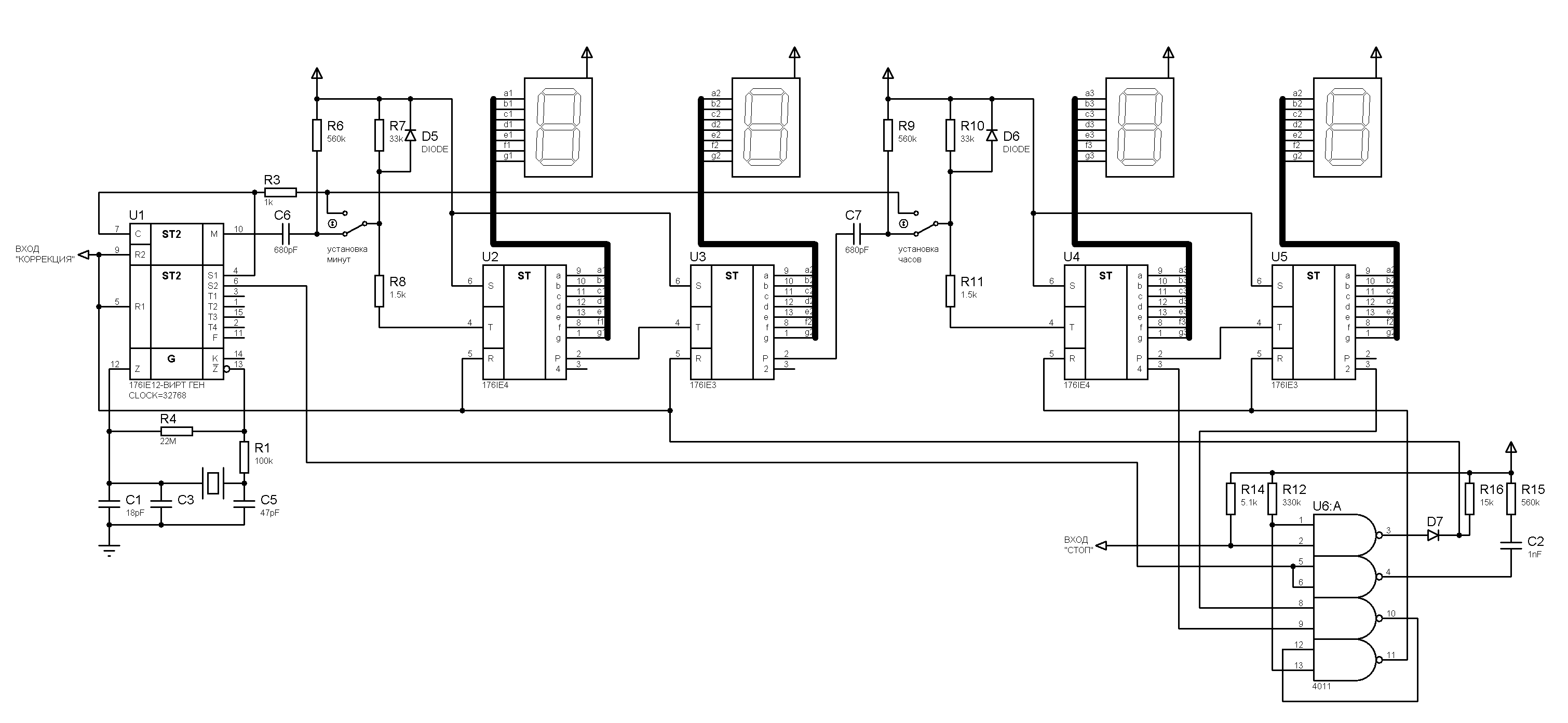

Эту схему я рассматривал что схоже питание
Вот моя схема
Добавлено after 6 minutes 16 seconds:
В общем впаял недостающий конденсатор по питанию
Что под руку попалось, вместо 50 мкФ 330
Думаю кашу маслом не испортить))
Короче как и ожидалось, без изменений(
При настройке минут часы скачут с 4 сразу на 5
И потом с 8, проскакивают 9
Ну и сразу показывает 10 минут.
То есть и идут не правильно.
Буду менять ИЕ12

Ещё раз- проверяйте провода и кнопки!! То, что у вас "перескакивает" 99% связано с плохим контактом в кнопках, в длинных проводах, или, возможно- плохой пайкой.
Если не лень повозиться, то, соедините проводком вывод 10 176ИЕ12 (DA1) с выводом 4 176ИЕ4 (счётчик единиц минут, DA2) - этим вы исключите из работы кнопку установки минут, и тогда увидите, на сколько эта кнопка влияет на "перескакивание" цифр.
зы.. В этих часак кто-то придумал довольно дебильную схему установки часов и минут, (имхо) вместо соединения "напрямую" там сделаны RC цепочки, которые из логических уровней делают "импульсы". :dont_know:
Вот схема ваших часов в более- менее "удобоваримом" виде-
В "полном размере" схема во "вложении" внизу этого сообщения.

Сначала проверьте, в ней ли дело- закоротив кнопку перемычкой между 10 выволом DA1 и 4 выводом DA2.

Это не "счётчик до 24", эта микросхема обеспечивает "счёт до 24-х", работает она только со счётчиками единиц и десятков часов, и, к единицам минут она не имеет никакого отношения!
зызы.. Пропаяйте шины питания микросхем - эти "щины" очень любят отваливаться от пайки, а у КМОП микросхем есть одна интересная особенность- даже если на вывод питания микросхемы не поступает напряжение питания, микросхема продолжает работать до тех пор, пока, хотя бы на одном из входов присутствует высокий логический уровень. Это называется "паразитное питание", и поймать такую неисправность очень трудно.
