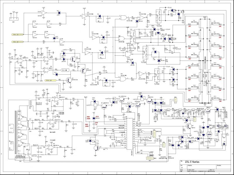

Всем здравствуйте!
Приятелю подарили Luxeon-500ZY. Принёс мне в ремонт, говорит, от сети работает, от батареи тоже, но батарею не заряжает.
Скажу сразу, поиски родной схемы результатов не принесли, поэтому пользовался похожей схемой, ниже. Нумерация в тексте по ней.
Первое и самое главное, я не понимаю как он вообще работал. R118 отсутствовал, D18,20,21,22 выбиты, ZD4 установлен на 18v. Всё восстановил, на всякий случай заменил оптопару IC5. Проверил ключи и реле. В норме.
Включаю. Действительно, от батареи работает (выход 225v на нагрузке 100 ватт ), от сети работает, но батарею не заряжает. Выяснилось, что при подключении сети включается максимальная обмотка трансформатора 250v (у меня в сети 230-235v), при этом на силовой вторичной обмотке всего 7,3 вольта (!). Естественно, так акк заряжаться не будет. На обмотке питания вентилятора при этом около 9 вольт.
Подключил трансформатор отдельно в сеть. На макс обмотке 250в, ток хх около 130 мА и выход 7,4в. На обмотке 220в ток хх уже 250 мА и выход 8,1в. Ниже проверять не стал, т.к. не вижу смысла.
Если я верно всё понимаю, при питании от сети силовая обмотка ключей играет роль вторичной для зарядки акк, а обратные диоды в ключах работают как диодный мост. Значит, напряжение на вторичной обмотке при питании от сети должно быть хотя-бы 12 вольт, но никак не 7 или 8.
Что это? Трансформатор с межвитковым к.з.? Тогда каким образом он нормально работает от батареи и в норме напряжение на обмотке вентилятора?
Этот трансформатор поставил меня в тупик...

Тогда каким образом он нормально работает от батареи...
Принцип тот же, обмотку моста дергают на недостающие 7-8 вольт.
