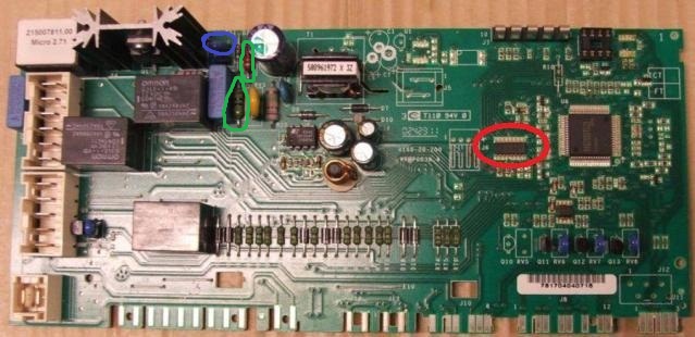

На индезите ЭБУ без транса, там сгорел кондёр я его заменил, но стиралка не включается, брат сказал что машинка отстирала хорошо, а потом стал её включать она не включается.

 Заголовок сообщения: Re: Стиральная машина ARISTON
СообщениеДобавлено: Вт мар 13, 2012 15:38:55
Зарегистрирован: Ср июн 17, 2009 13:23:58
Сообщений: 434
Откуда: Россия г.Владимир
То что синим отмечено то и сгорело (фото с интернета).
СообщениеДобавлено: Ср мар 14, 2012 13:06:32
Рейтинг сообщений: 30
Зарегистрирован: Пн мар 14, 2011 15:03:27
Сообщений: 616
Откуда: Североуральск
Синим отмечены не кондеры, это варисторы, горят от скачка напряжения, могу предположить что сгорел ИИП, точнее дроссель и резистор, схема есть в журнале Ремонт и сервис №11 за 2008 год
СообщениеДобавлено: Ср мар 14, 2012 17:05:24
Сообщений: 434
Короче надо менять варистор и прозванивать дроссель.
СообщениеДобавлено: Сб мар 17, 2012 19:52:31
Сообщений: 434
Всё сделал. Оказалось вылетело два резистора и варистор. Поменял и всё замечательно.
СообщениеДобавлено: Вс мар 18, 2012 09:45:27
Сообщений: 616
можно фото этих резисторов(на фото обвести кружочком), а то меня терзают смутные сомнения, все меняют дроссель на резистор, потом начинаются проблемы...
СообщениеДобавлено: Вс мар 18, 2012 14:48:50
Сообщений: 434
Обвёл зелёным.
СообщениеДобавлено: Вс мар 18, 2012 15:20:58
Сообщений: 616
верхний по рисунку это дроссель
СообщениеДобавлено: Вс мар 18, 2012 18:53:17
Сообщений: 434
Я нашёл кусок такой же платы и отпаял запчасти.
