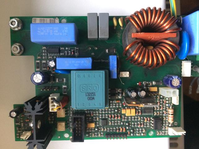

Здравствуйте. Попала на ремонт ESAB Cady 150. Не работает импульсное питание. MosFet сгоревшый, им управляет драйвер UC3845. Цепочка выхода драйвера тоже сгоревшая. В даташитах UC3845 разных производителей разные примеры по его обвязке. Номиналы на резисторах разглядеть невозможно, тестер показывает бесконечьность. Есть фото платы питания и на быструю набросал схемку выхода драйвера. Пожалуйста, помогите опознать компоненты на плате. В нете нашёл пару фоток, но рзрешение картинок слишком малое чтоб что нибудь разглядеть. Такая же плата стоит и на инвертере SELCO Genesis 140. Спасибо

Здравствуйте.
R2-10к
R3-1,8ом
R4-1к
D1-1n4148
 Заголовок сообщения: Re: Сварочный инвертор MMA-250 (помогите отремонтировать)

Здравствуйте. Мучаю этот инвертер дальше. Помогите пожалуйста узнать номинал стабилитрона, помечен на картинке. На самом корпусе нету маркировки, только синяя полоска, такой же как и рядом стоящий. Идёт на 16 ногу hcf4027. Спасибо.

"помечен на картинке" - там помечено установочное место, куда катод, куда анод - не понятно. "нету маркировки" - синяя полоска (первая) это и есть маркировка стабилитрона, в корпусе SOD-80 (miniMELF), вторая какая? А HCF4027 - обычный JK-триггер, 16 нога плюс питания. Какое напряжение стабилитрона?

Здравствуйте. Спасибо что ответили. Стабилитрон на схеме Z2, если смотреть на фото, должен стоять катодом на лево. Все стабилитроны на плате, которые в стеклянных корпусах, помеченны одной голубой полоской. Других полосок, символов нету. На плате их не один и не два, не думаю что все они одинаковые по номиналу. На пример, на плате ниже(на фото не видно),стаб. с такой же маркировкой на 6.3в, а в цепи силовых ключей выходного какскада, маркировка как и у всех, а номинал 20в. были бы одинаковыми, снял бы исправный и измерил бы напряжение стабилизации. А сейчас в тупике...

У меня нет принципиальной схемы на этот аппарат, еще не попадался такой. Отключи питание от сети, запитай управление от БП, поэкспериментируй с несколькими номиналами стабов, посмотри ослом на результат на затворах, транзюки открываются или нет.
