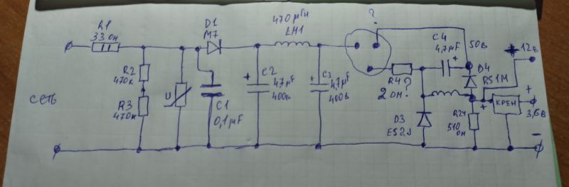

Мне главное понять, что если я, подам на плату 12в от бп(минусом схемы будет клемма ACN) и подам 220 на туже ACN и ACL (клемма АСL будет изолирована от схемы) то бабаха не будет? т.е. на клемме ACN по мимо минуса 12в. будет ноль либо (если вилку перевернуть) фаза переменной сети 220в. И то, что клемма ACN связана c клеммой РТС-N(выход на тэн) через R25 и с МС через R26 ни как ни повлияет? Всё-таки я склоняюсь к тому, что R25 и R26 токовый контроль.

Нашёл фото платы от "младшей" модели чайника - kitfort kt 651 . Так же сгорела похожая связка элементов - резистор R3 (2 Ома) и неизвестный sot23 U1 с маркировкой GAVH42. Информации по этому элементу не нашёл, но обвязка из кондёров, аналогична моей платы. Что это мог быть за элемент? Скорее всего такой же выгорел и на моей плате.

Это понижающий неизолированный DCDС в таком корпусе, из за него же он обречен постоянно сгорать, этот корпус ни по тепловыделению, ни по электропрочности никакой. По идее можно Вайпером12 или 22 в SO8 c небольшим изменением обвязки заменить.

Нарисавал схему включения этого dc-dc
А вот то же самое на Вайпере.

Схема включения LNK304 очень похожа. Смущает входной диод по второй линии сети (минус). Он получается обязателен?

" Смущает входной диод по второй линии сети (минус). Он получается обязателен?"
там любой выпрямитель катит, хоть один диод, хоть два, хоть мост...
