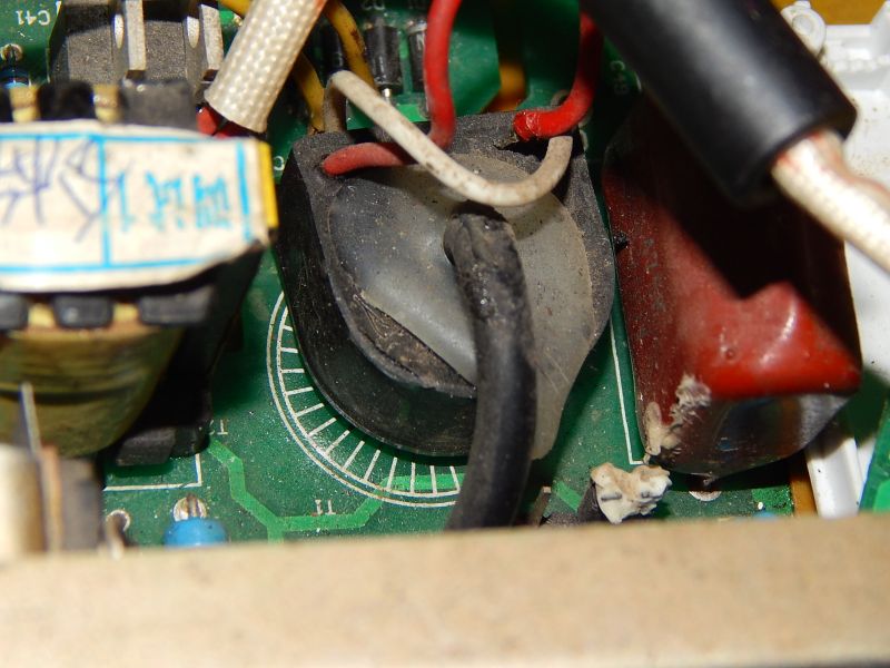

Добрый день! Полуавтомат Техник П-205М. Нет напряжения на выходе. IGBT, диоды на выходе, +15 и -15 В, резисторы и емкости в обвязке микросхем проверены, заменен стаб. на 14V. На 11 и 14 ногах UC3846 нет импульсов, на 8 ноге пила есть.
Склоняюсь к неисправности TL084. На что еще обратить внимание?

Фото: Изображение

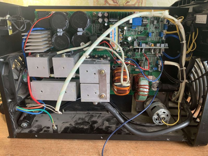

Всем доброго времени суток! Нуждаюсь в подсказках. Года 3 лежал в долгом ящике сварочный инвертор. Забросил его туда после того как взорвались силовые транзисторы, в то время он мне попил много крови и я три года собирался духом, чтоб снова вступить с ним в конфронтацию :kill: Купил комплект FGH40N60, но пока не собираюсь их впаивать. Пока не разберусь с функцией регулировки тока, по тому, что вроде как из-за этого он и попал на ремонт. Теперь ближе к делу Изображение
После заказа с али перемаркированных igbt он стрельнул при попытке подключить на выход лампочку. Вместе с транзисторами сгорели резисторы 5.1 и 15 Ом Вот эти: Изображение К моему удивлению оказался пробитым один из диодов в мосте после трансформатора тока, Изображение После замены диода, резисторов, глянул осциллограмму на выходе драйвера, всё было в порядке, я запаял транзисторы, отпаял трансформатор тока, и подцепил ЛБП с целью посмотреть осциллограмму, ожидая при подаче напряжения с ЛБП увидеть сужение ШИМ сигнала на затворах. Но прозвучал БАХ. Снова выбило транзисторы и я забросил его в долгий ящик.
Добавлено after 4 minutes 52 seconds:
Теперь, спустя годы понял почему рванули транзисторы. Так выглядит осциллограмма, когда на входе, туда, кура запаивается трансформатор не подаётся напруга с ЛБП
Когда начинаешь плавно поднимать напругу на блоке, при достижении 3х Вольт картина резко меняется
Добавлено after 4 minutes 35 seconds:
А вот почему так происходит, я если честно не понимаю. При достижении 3.8 Вольт генерация пропадает совсем, но в период времени, когда нап. около 3.3 появляются такие дикие искажения, которые, как я понимаю, спровоцировали сквозной пробой силовых транзисторов
Добавлено after 8 minutes 57 seconds:
Теперь что мне непонятно. За что именно отвечает этот трансформатор? ИзображениеЯвляется ли он датчиком тока для изменения ширины импульса, и как следствие изменения тока горения дуги или это что-то другое?
Добавлено after 5 minutes 17 seconds:
Участок платы, куда подключается шунт, через который должен течь сварочный ток у меня не распаян, пустой. Разъёма нет.
Да и самого шунта на выходе тоже нет
Как я понял, сварочка урезанная
Добавлено after 6 minutes 32 seconds:
Не понимаю:
1) Что является датчиком сварочного тока, чтоб регулировать сварочный ток, раз нет шунта на выходе.
2) Как не запаивая транзисторы, в лаб. условиях сэмитировать нагрузку на выходе, чтоб глянуть осциллограмму, если подача напряжения с ЛБП на выход транса тока не верное решение.
