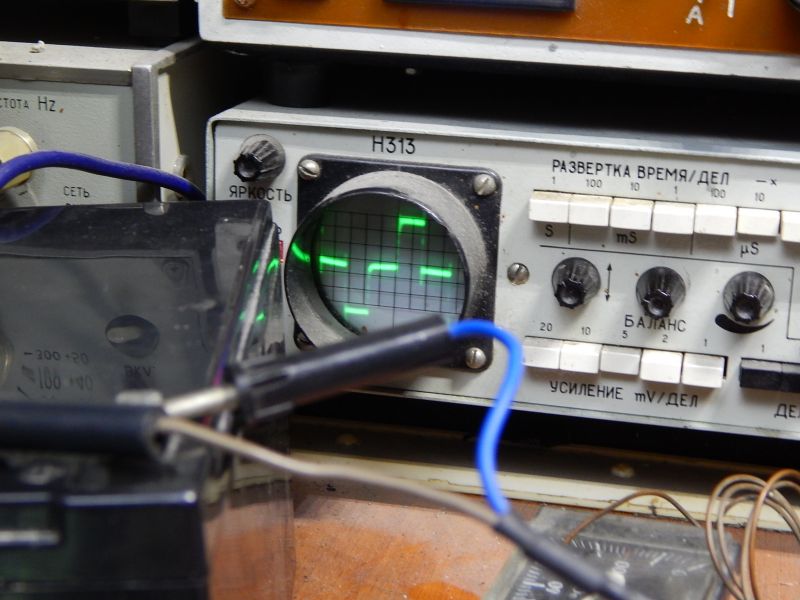

Сделайте осцилограмму вашего источника питания при подключению к апарату,нет ли там шумов и выбросов?

ПетроУД2, чтобы исключить вероятность того, что из-за грязного напряжения с ЛБП происходдит этот глюк? Я лучше тогда возьму батарейку типа кроны, переменный резистор, и подам заведомо чистое питание. Как такое решение?

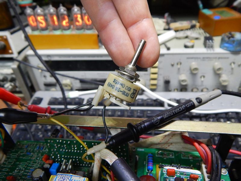

ПетроУД2, урааа! Рассказываю по порядку :) Вместо ЛБП взял АКБ :)) От мотоцикла. Так как после диодного моста стоит резистор 20 Ом, то городить делитель не пришлось, взял мощный резистор 100 Ом, один средний отвод от движка резистора, второй с любого края и последовательно в цепь, на выход трансформатора тока, который отпаян.
Может кому пригодится, вот так у меня получилось:
Напряжение снимается с пятаков, куда был запаян транс. 3.4 Вольта - Момент когда скважность начала изменяться
Ну и дальше некуда :)

Остались ещё непонятки с которыми предстоит разобраться. Выставляю я скважность с помощью этого самого 100 Омного резистора, скажем, 50% и пытаюсь крутить резистор регулятора тока на панели сварки. По моим представлениям скважность должна меняться, но ничего не происходит. Нужно поспать и подумать ещё раз, может что не учитываю с недосыпа))

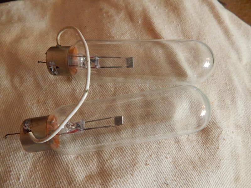

После запайки транзисторов, проверкой через лампочку, подкидывания мощных ламп на выход, я использовал две 30 Вольт на 400Вт соединенные последовательно, Этого мне хватило, чтоб увидеть работает ли рег. тока или нет

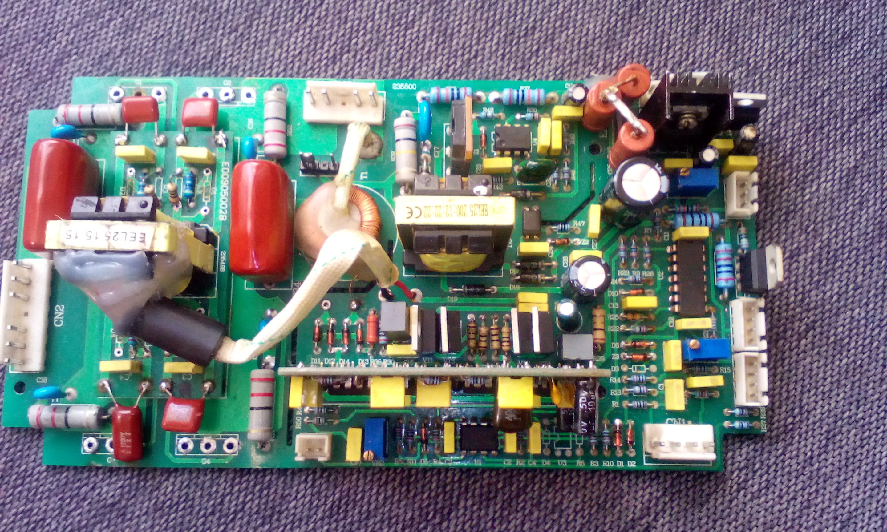

здравствуйте, попросили посмотреть сварочный edon alks схему прикрепляю Есть шунт на выходе минусовой клеммы. Нет шлейфа соединяющего основную плату и плату на которой шунт с трансформатором и диодами. шлейф четырех пиновый. направьте в нужное русло по соединению данных плат и как я полагаю здесь имеется антизалип? как его проверить на столе(без силовых транзисторов)Изображение

Здравствуйте,фото вашего аппарата,плат и т.д.
