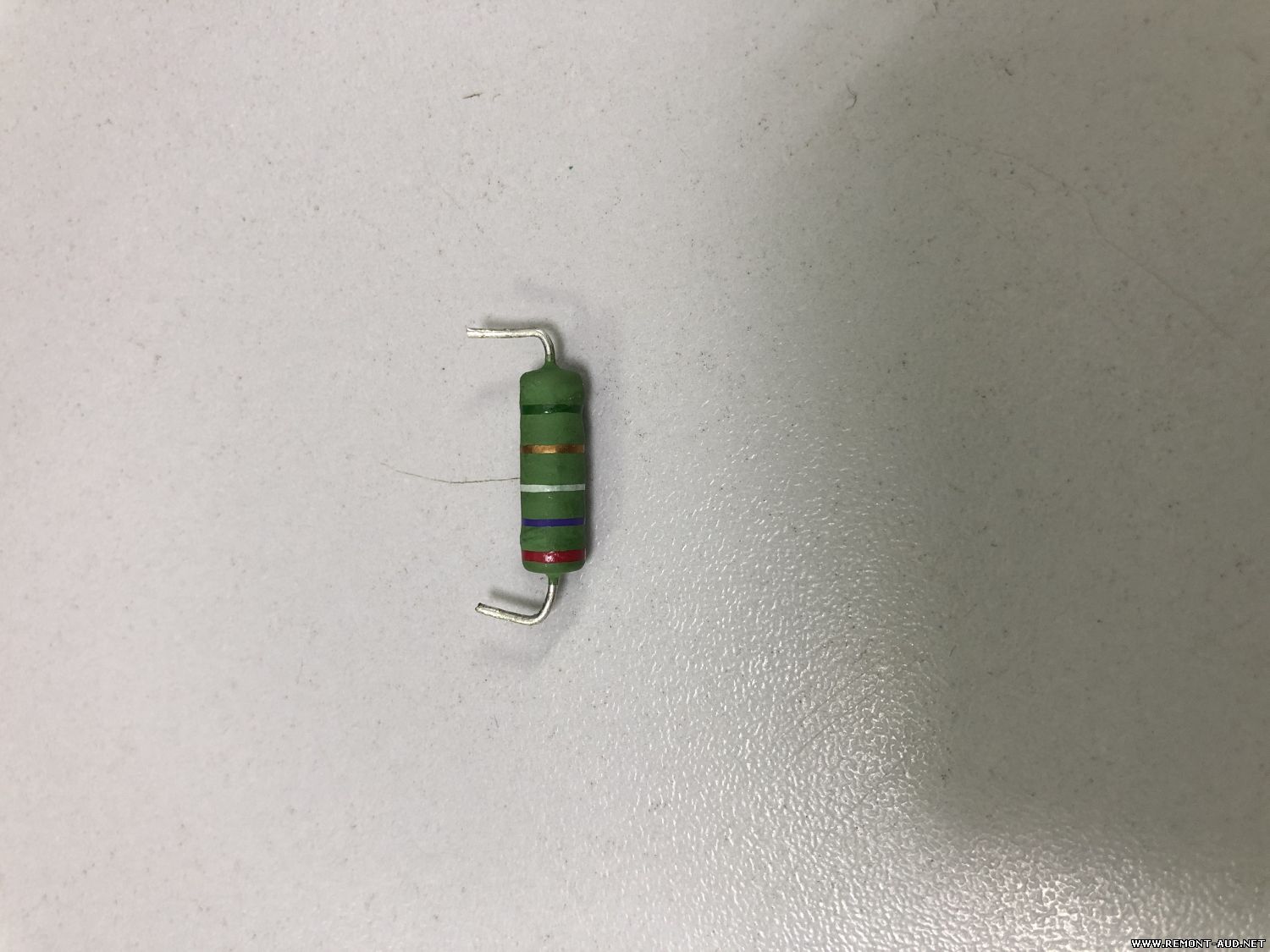

Пылесос Энкор Корвет 365.
плата управления WJM70601 . PCB
Симистор BTA16 800BW
Операционный усилитель HA17393B
Транзисторы (TO-92) BC547, BC557
Семистор (TO-92) MAC97A6
Заменили мотор с межвитковым замыканием, после замены мотора функция включения пылесоса при включении инструмента не работает (до замены мотора ее не проверяли), на плате управления JM70601 PCB, резистор r18 имел нулевое сопротивление вместо 27.9 Ом. При первом же включении инструмента от пылесоса резистор сгорает (ставил на 27 и на 30Ом 2Вата)
Семисторы, транзисторы и ОУ менялись на новые, электролиты проверенны и соответствуют номиналу, подскажите куда копать.
околонулевое сопротивление было правильным, это проволочный резистор 0,27 Ом ваще то стоял. Есть проволочные резисторы, например серии KNP , выглядящие как обычные, хотя проволоку на них можно заметить. Да и обычные резисторы CF/MF/MOF бывают и меньшего сопротивления. Третья полоса не белая, а серебристая, пятая не имеет значения для определения сопротивления.

если верить 5.еначной кодирофке то....27.9 Ом, ±0.5%
но китайцы такие затейники... но если верить 4 полоскам тол 0.27 Ом, ±5%
если учесть что все резисторы 5 значные это като страно кроме того я на полате не вижу этого резика
Правильно. Резистор стоит между сетевой вилкой (контакт Р5) и выходом на розетку (контакт Р2).
Фотка другой платы, там вообще 0,047 Ом просматривается.
Схема соединений до кучи. :dont_know:
Вы абсолютно правы, вернул шунт R18 на место и схема заработала, проблема была в неправильной распиновке, я подключал по своим фото, а владелец пылесоса не помнит работала ли у него эта функция, (ну или не признается что лазал в него).
