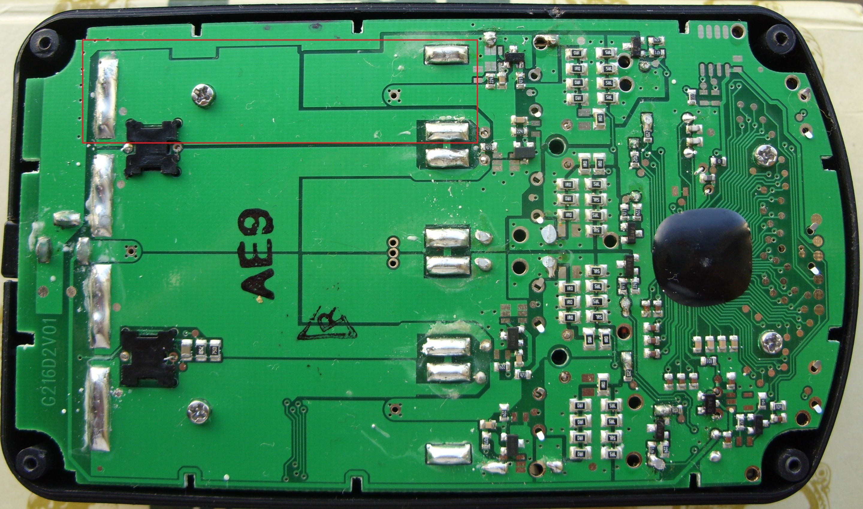

Добрый день.
Есть зарядное устройство technoline bc-700.
Перестал заряжать один отсек.
Включаем зарядку в сеть- все ок. все отображается как надо.
Далее вставляем аккумулятор.
Все режимы переключаются и отображается индикация.
Ставим режим зарядки 500mA.
Зарядка вроде как началась, отображается напряжение и показывает силу тока, все те же 500mA.
Но в реальности сила тока всего 50-70mА.
Ставлю силу тока 700mA история продолжается.
Что скажете?
Если транзисторы и токовые резисторы в этом канале целые и нормально припаяны - виновата капля бескорпусного процессора управления .
Это уже не ремонтируемо , использовать остальные каналы .

jonpim писал(а):
Если транзисторы и токовые резисторы в этом канале целые и нормально припаяны .
Можете на фотографии показать какие элементы стоит проверить?
 Заголовок сообщения: Re: Зарядное устройство BC-700, не заряжает!
СообщениеДобавлено: Чт дек 10, 2015 14:29:33
Рейтинг сообщений: 332
Сообщений: 4514
Откуда: Владивосток
Да под этим каналом все мелкие детали пропаять аккуратно с флюсом . Проверить в нем резисторы и транзисторы .
Не заработает - виновата капля .
Спасибо помог.
Переставил элементы местами, и о чудо, первый канал заработал.
Нашел вредителя, им оказался EM6353BY1SP3B-3.1 ALBV Reset Circuit with Fixed Delay.
А разве он не общий на все каналы ?

Смысла зацикливаться конкретно на EM6353 нет, можно поставить например MAX803/MAX809/MAX810, или какой есть в доступности на 3,08в, предварительно сверив даташиты. Цоколевка не совпадет, но проводочки еще не отменили.
Похоже что нет. На каждом канале такой стоит.
Аналоги есть, но купить по штучно не получается. Продают от 4 до 10 штук. В итоге получается порядка 500-700р. А микросхемы откуда выпаять нет.

Всем привет.
Появился еще один вопрос.
С не работающей 1-ой ячейкой разобрались.
Какой элемент отвечает за силу тока при зарядке?
Пример.
Ставлю на зарядку с силой тока 500 мА, но устройство отдает всего 370-400мА.
При этом на дисплее пишет 500мА и емкость тоже считает как 500* на время.
Т.е. за 5ч х 500мА = 2500А (это он так типа считает) но по факту он 5 х 400= 2000мА
Куда делись еще 100мА :shock: .
Вышел из строя какая-то деталюшка, или за силу тока отвечает капля (микропроцессор)???
Какие есть идеи?
СообщениеДобавлено: Сб дек 19, 2015 19:34:33
Карма: 20
Рейтинг сообщений: 488
Сообщений: 3954
На приложенной фото - стоят 1R0 и 7R5, а вот какой из номиналов задает ток? Вроде есть свободное место по ряду 1R0 ...
Немного про режимы.
Разрядка токи: 100-250-350
Зарядка токи 200-500-700

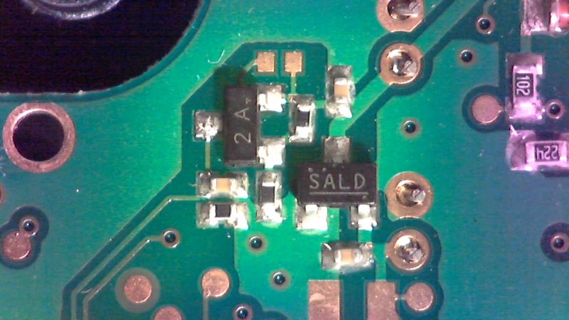

СообщениеДобавлено: Сб апр 05, 2025 12:51:46
Зарегистрирован: Пт янв 28, 2011 19:39:39
Сообщений: 39
всем привет, как говорится - Дабы не плодить новых тем.
брат воткнул в tehnoline bc700 вместо родного 3В блока питания - 12В... принёс мне, посмотри...
разобрал, на входе электролит 560мф*10в - вскрылся, заменил, тишина, труп или есть шанс?
по дорожке плюс идёт на средний вывод компонента с маркировкой SALD, и на крайний вывод с маркировкой 2А что это за детали или смысла нет, труп?
