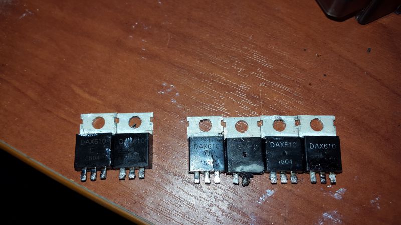

Привет всем! Сгорел регулятор скорости модельный для коллекторного двигателя. Стояло там 6 полевиков с маркировкой dax610. 4 из них сгорели. Нигде не нашел на них даташит. Если менять, то все. Вот предположил только что это аналог irf610. Если так, то подойдут ли на замену кп750 интеграловские? Так чтоб помощнее было. И вообще так ли это?))) Помогите разобраться.

Там точно 6 и все одинаковые ?
В каком корпусе полевики ?
На сколько ампер был регулятор ?
Точно это от коллекторного, а не безколекторногою
Модель регуля есть ?
Ну и самое главное, сделайте макросьемку платы с двух сторон.
Будут ответы и решим что к чему.
irf610 чет они слабенькие по току, но зато по напряжению большие.
Напишите на каком напряжении будете их пользовать и придумаем замену.

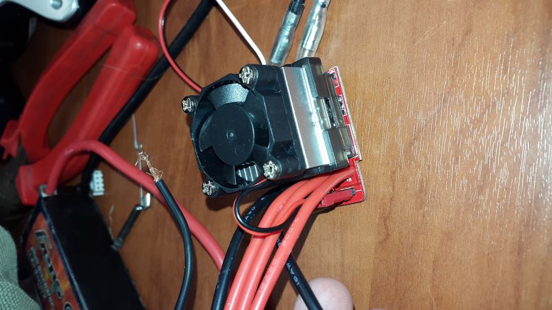

Модель ноунейм с алиекспресс, заказал его по одной простой причине, в характеристиках написано что он держит 4S 16.8 вольт лития. заказывал их 2 для двух 550 моторов на детском электромобиле.
Буду пользовать на 16.8 вольт.
ПС: после выпаивания всех полевиков рег работает, реагирует на пульт, крутится кулер. чегото мне кажется что он сгорел изза какогонибудь лишнего шарика припоя. т.к. он нормально работал на столе довольно долго, потом я его немного дернул и пошел огонь)
Может еще както проверить можно работаят ли драйверы, ато вдруг полевики за собой и их утянули?

IRF3808PBF вот такие может поставить? правда не совсем дешевые они. померил я напряжение на затворах управляющее. при полном нажатии курка до 19 с копейками вольт.

А что за микры стоят 14 ногие с низу и 8 ногая сверху?
Там по идее длжен быть драйвер для полевиков, его тоже проверить .
Надо узнать что за драйвер и каковы его возможности, а то он может и не потянуть IRF3808PBF 3 штуки в паралель.
19 вольт норма, полевики до 20 работают на гейте.

lm339 стоит одна, на второй liown mf14 написано. только что спалил второй такой регуль. И в этот раз понял как всетаки это произошло. Я его подключил без нагрузки и все было нормально, потом я решил его выключить кнопкой, а не просто разрывом питания и тут же пошел огонь. Получается при отключении кнопкой феты както отрываются все сразу и друг друга коротят. Там ведь силовая часть подключена напрямую. Надо теперь восстановить силовую часть этих регуляторов, а кнопку перемкнуть напрочь.

А 8 ногая что за микруха ?
 Заголовок сообщения: Re: Помогите починить регулятор скорости
СообщениеДобавлено: Сб фев 13, 2016 16:31:50
Зарегистрирован: Вт дек 25, 2012 02:52:04
Сообщений: 106
http://www.ti.com/lit/ds/symlink/lm339.pdf даташит по lm339 там 20ma выход как я понял. 8 ног mc34063al вроде. лупы посмотреть нету, но вроде разглядел. Импульсный преобразователь на 1.5А. встроенный BEC

Ясно 8 ногая это преобразователь для питания .
У вас есть какиенить в наличии полевики хотя бы парачка ? и слабенький двигатель ?
Так же советую на будущее при ремонте силовой части , подключать не напрямую к аккуму , а например через 100ваттную лампочку (что спасет полевики от выгорания), или какой нить блок питания с защитой ампер так на 3.

я выпаял все полевики, и тестером тыкал на все контакты где были затворы, а жена на курок нажимала. на всех изменение потенциалов происходит при нажатии курка. так посоветуйте оптимальную замену по мощности/цене из полевичков может.

Проблема то у нас в том, что мы незнаем какой ток нам нужен.
И какие параметры у родных полевиков, ибо ИРФ610 слишком слаб для таких двигателей.
Если верить что 550 мотор жрет не больше 300 ватт то и потребляет он около 20ампер.
Поэтому можете подбирать полевики, по таким параметрам.
Напряжение сток-исток не ниже 30 вольт
Ток (возьмем двойной запас) не ниже 40Ампер.
IRF3808PBF тоже пойдет, но по мне так он сильно избыточен, как по напряжению 75 вольт, так и по току около 100 ампер.

IRFZ48NPBF такие куплю. за 6 штук 3.8$ примерно. терпимо) или такие IRF1010EPBF. чуточку дороже но 84А 60В а те 55в 64А

Для регуляторов оптимальны (качество/цена ) IRF4110, но бывают подделки. Большая тема по полевикам и таким регуляторам на форуме электротранспорта.
