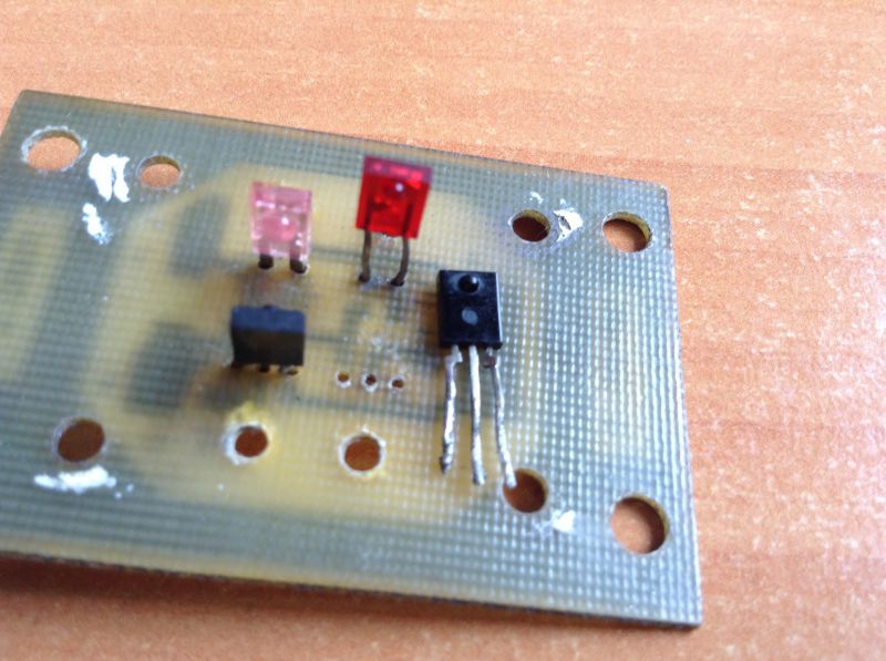

Есть огромный стенд для настройки дизельных топливных насосов. В нем есть некоторая электроника, которая позволяет прогнать 100 циклов (100 оборотов насоса) и измерить объем топлива, поданный на форсунки двс. Насос вращается электромотором. Обороты и частота вращения считаются фотодатчиком. Он явно поврежден.
Фотодатчик похож на трехногий из колобковой мышки. Только пимпочка на нем типа линзы есть, как на ик-светодиоде.
Имеет три ноги: плюс, минус и выход, который подключается к основному блоку.
Подскажите пожалуйста в каком направлении искать. Нужно купить аналог, а в магазине разводят руками - там только артикулы в компьютер вбивать умеют.
Питание датчика 5 вольт. Второй такой же рабочий при освещении/затенений на рабочей ноге показывает +5/0 вольт.
Если ничего не придумаем - будем мутить из фототранзистора, транзистора и резисторов аналог.

Обычная оптика от старой мышки. Не той, что со светодиодом снизу, а с роликом. Там и светодиод с такой линзой и фототранзистор с такой же. Такие де стояли в кассетных видеомагнитофонах. Можно купить оптопару типа LTH301-07 или подобную. Разбирается легко и просто.

А может это TSOP ?

В мышках сдвоенный фототранзистор. С общим коллектором. У меня их много. Меняют сопротивление от бесконечности до 10 кОм при засветке. Оптопар от принтеров тоже много.
Но тут одна нога на +, вторая на -, на третьей напряжение меняется.
Я тоже думал насчет тсоп - но в нашей схеме нет нессущей частоты.
В общем будем рукожопить недо-тсоп на рассыпухе. Эх.

Мой колхоз заработал. Отказал второй датчик :(
Буду собирать теперь на макетке два новых.
