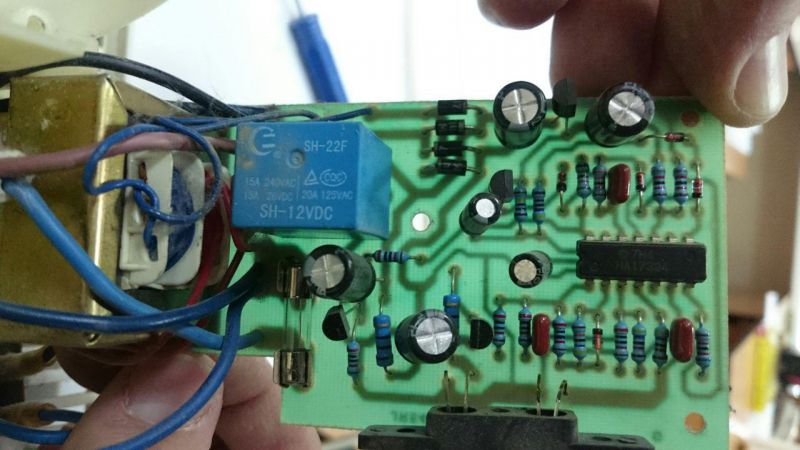

Здравствуйте!
Подойдет ли по вашему мнению реле http://www.promelec.ru/catalog/408/1301/1304/0/114723/ в замен изображенного на фото Изображение?
Написано что 15 А при 240 В, но найти подобное в магазинах российских не могу - максимум 10 А. А реле на 15 А имеют габариты побольше и ноги потолще http://www.promelec.ru/catalog/408/1301/1305/0/114720/. Вот и закралось подозрение, что сломанное реле 15 А и не потянуло бы. Поэтому думаю применить на 10 А. Нагрузка ТЭНы и двигатель сушилки для рук.
Ну и напряжение срабатывания я так понимаю 12 В, т.к. HA17324 напряжение питания 15 В http://www.chipfind.ru/datasheet/hitachi/ha17324.htm
Посоветуйте, пожалуйста!

Мощность тэнов?

Можно поискать на АЛИ.
Ну и как вариант, можно на ТОЛСТЫХ проводах вынести реле. Т.е. использовать чуть более крупное и более качественное.

Сопротивление ТЭНов 29 Ом: 7,6 А примерно. Какой ток потребляет двигатель измерять не стали: клещей нет, а мультиметром лезть не хотели. Поставили реле NCR на 10 А , катушка 12 В. По габаритам подошло идеально. Сушилка заработала.
