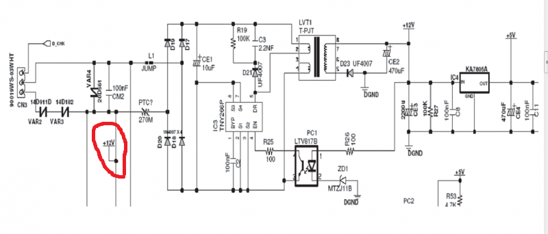

не запускается блок питания стиральной машины если долго включена в розетку. БП в дежурном режиме. при нажатии кн питания ничего не происходит меряем напряжения нет 12V ну и 5 тоже, электролиты поменял. если отключить из розетки на 30 мин тогда все включается. да, а так же может остановиться во время стирки. после отключения на 30 мин. снова все работает. в чем может быть причина что где помереть??? предистория год назад поменял ШИМ и CЕ1 10мф на 450в. электролит вздулся шим взорвался. все поменял ну и попутно все электролиты.

Автор:  smv [ Чт апр 13, 2017 06:22:45 ]
Заголовок сообщения:  Re: Не стирает SAMSUNG WF6450S7W
Vladislav.S писал(а):
на ШИМ IC3 4-5 нога -320V
Если на 4 - 320В , то микра дохлая наверное, там больше 9в не может быть.
Или между 4-5 -320V?
И отключи нагрузку, поменяй СЕ2, и нагрузи на какую нибудь лампочку или резистор

И никак в толк не возьму. Что это за хрень?

Автор:  Vladislav.S [ Чт апр 13, 2017 08:51:32 ]
320V на конденсаторе CE1. и между 4 и 5 ногой тоже 320V
Автор:  Martin76 [ Чт апр 13, 2017 09:53:03 ]
Напряжение меряется относительно выводов source TNY 2,3,7,8, они же минус источника 300В.
На 1м выводе сколько напряжение и живой ли конденсатор на этой ноге?
smv писал(а):
Что это за хрень?
Там вся схема управления гальванически связана с сетью, делается такое соединение для удобства управления симисторами, которые как известно, обычно управляются отрицательным напряжением.
Автор:  Vladislav.S [ Чт апр 13, 2017 10:02:41 ]
на 1м выводе 2в
Автор:  Martin76 [ Чт апр 13, 2017 10:49:16 ]
А должно быть порядка 5,5-5,7В для нормальной работы TNY.
Автор:  smv [ Пт апр 14, 2017 07:03:33 ]
Поменяй С2, что ли
Автор:  musor [ Пт апр 14, 2017 19:44:31 ]
если микр силно грется и потом отключаетя-срабатывает защита от перегрева... ищите причину
