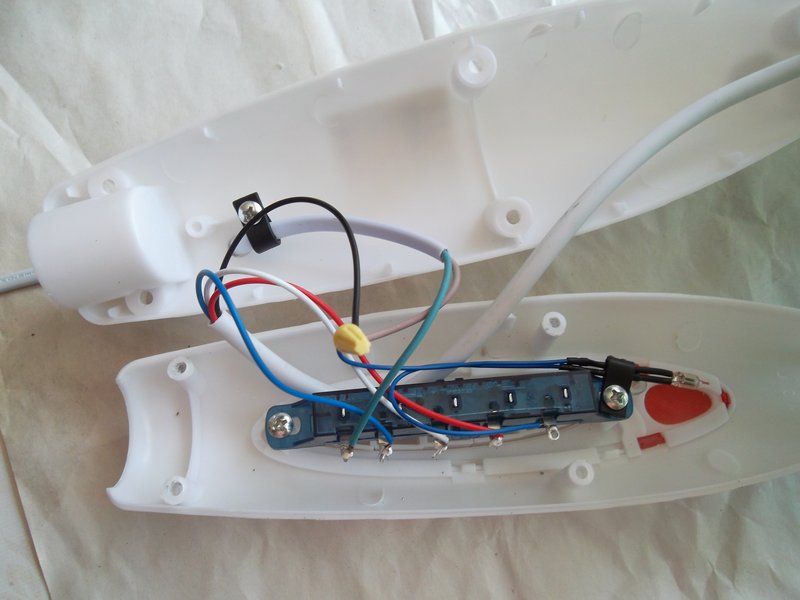

Добрый день.
РЕШЕНИЕ НАЙДЕНО (в конце статьи).
Так же, как и вы, я давно хотел как-нибудь убавить скорость вращения бытового напольного вентилятора, тк он громко шумит и очень сильно дует (даже на 1-й скорости).
Давно уже видел на Алиэекспресс регулятор оборотов (хотел его купить для снижения оборотов двигателя кино-проектора Русь, что бы покадрово оцифровать кино-пленку 8 мм).
Но слышал, что этого регулятора будет не достаточно и двигатель на кино-проекторе просто сгорит (нужен какой-то хитрый ШИМ-контроллер).
Наконец-то купил этот "регулятор" с алиэкспресс (несколько штук).
Но толку не вышло.
К сожалению он снижает только напряжение, а не силу тока.
При попытке уменьшить обороты напольного вентилятора - двигатель начинает сильно гудеть и очень сильно сразу греться (видимо как раз об этом "эффекте" и предупреждали, если подключить к кино-проектору).
Так что фокус не удался.
Не знаю зачем на ютубе один человек расхваливает этот "регулятор" именно при применении к напольному вентилятору.
Разве что обычную лампочку накаливания он может регулировать, но для этого давно продаются (в любом электро-магазине) маленькие аккуратные и красивые димеры на проводе, а этот "регулятор" имеет гигантский размер (6х6см) к тому же он без корпуса.
Пришлось попробовать второй способ снижения оборотов вентилятора, тоже увиденный на ютубе.
Это подключение в кабель питания 220в, в одну из двух жил, - плёночного конденсатора.
Вытащил из не нужных блоков питания два пленочных конденсатора - каждый по 1мкФ.
На всяких ютубах говрят, что нужно подбирать опытным путем от 1 до 10 мкФ.
Поставил сначала 1мкФ - вентилятор не может стартануть - нужно рукой раскрутить. И потом очень медленно крутиться - всего 2 оборота в секунду.
Поставил параллельно еще один конденсатор на 1мкФ = получилось на 2 мкФ.
Стало просто идеально!
Прекрасно сам стартует. На 1 и 2 скорости работает вообще безшумно!
На 3й скорости чуть-чуть слышен шум воздуха (но это в 100 раз тише, чем было без конденсаторов даже на 1й скорости).
Вентилятор покупал лет 15 назад в Эльдорадо за 199р по акции. Двигатель там самый примитивный и дешевый - даже без подшипников (втулки осей надо смазывать маслом перед каждым сезоном).
На пленочном конденсаторе имеется импортное обозначения 105 J = 1мкФ (+/-5%). Нужно не менее, чем на 400в.
Измерения потребления тока и мощности такие -
при обычном включении в 220в:
3 скорость - 0,19а = 41,8вт,
2 скорость - 0,17а = 37,4вт,
1 скорость - 0,15а = 33вт.
При подключении одного конденсатора на 2 мкФ -
3 скорость - 0,12а = 26вт,
2 скорость - 0,10а = 22вт,
1 скорость - 0,09а = 19,8вт.
При подключении одного конденсатора на 1 мкФ -
3 скорость - 0,07а = 15,4вт,
2 скорость - 0,067а = 14,7вт,
1 скорость - 0,064а = 14вт.

еслиь ТС понимал что АД димерами не регулируются -ТОЛКА ЧАСТОТОЙ или переключением обмоток(ка штатно и сдезано в 3 скоросном кетаюзе)
вариант с последоватлным гасяцим резистором иногда действително прокатыват при ветриляторной нагрузке... но ЭТО НЕТОЧНО И НЕВСЕГДА И НЕ СКАЖДЫМ МОТОРОМ прокатывает -нужны движки изначално с высоким сколжением вот введение доп элемента впослед -реактора капы или резистора жирнова увеличиват сколжение и сответствено уменшает оборот... но это чтевато неприятностями и авариями либо мотор ваще не стартует-нужно толкнуть либо перегревается силно... причем если седне он таки может раскерутимся сам то не факт что завтра когда похолодает и связка замустеет он не стронется сам и сгорит а попутно спалит вам ХАТУ... примероф море -если уж уменшаете обороты будте любезны встроит термопредохранитель на 80-100гр и прижать его к обмотке мотора

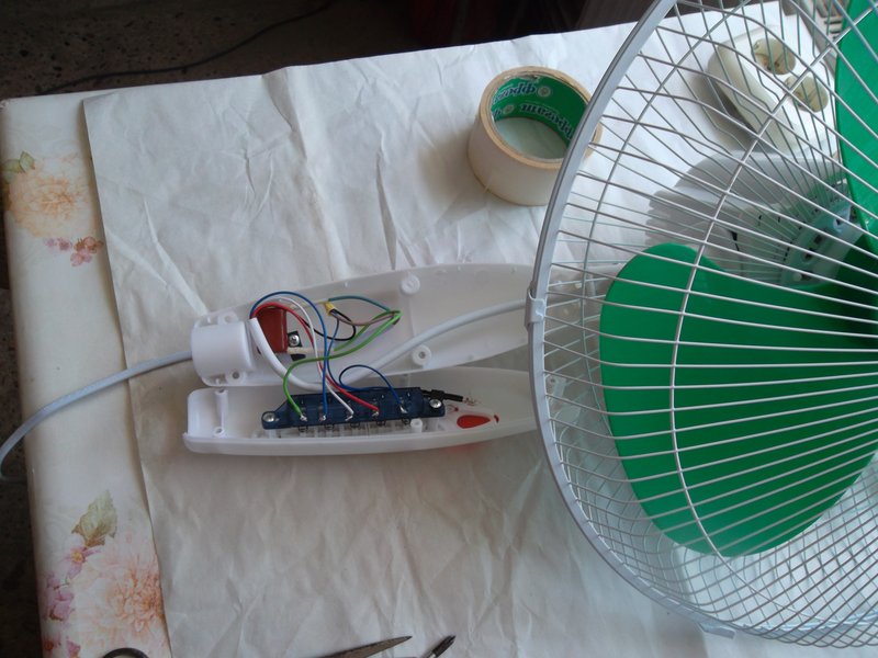

Alex Anderson, Вот теперь и я буду думать..купил вентилятор Kelli, видимо как у вас, с бешеными оборотами, аж шторки отлетают. Впервые такой попался, прежний накрылся по непонятной причине..Я так понял вы кондюки внутрь корпуса поместили? Придётся разбирать..
Нет. Внутрь корпуса не стал пока размещать. Ради эксперимента просто подключил к отдельной вилке с проводом. И крокодилами зажал с колодкой. А между этими проводами уже соорудил эти конденсаторы. Если у вас под вентилятором не будут бегать кошки и собачки, то до сентября и так спокойно лежит на полу эта конструкция. Для красоты конечно надо в корпус припаять конденсатор. Но по хорошему тогда нужно ещё туда тумблер воткнуть, что б переключать два режима - изначальный и пониженный (через конденсатор).
Целое дело, тут почитал про это: https://forum.ixbt.com/topic.cgi?id=47:9673-2
Там оказывается на 3-й скорости нужно кондюк мастырить, пока не понял почему..Вентилятор оказался 120 Вт мощности, не знал что такие бывают. Дело в том что у меня нет на 400 В. Есть 3,3 мкф 250 В, 0,33 мкф 275 В (жёлтый), кто что советует ставить, надо наверное сперва из провода с вилкой приспособу сделать и подобрать ёмкость "крокодильчиками" что ли, есть ещё железные от циркулярки 4 мкф 400В по-моему, ну этого уже придётся в коробочку отдельно на пол ставить..)) Дует как не в себе, шторки разлетаются, между 1-й и 2-й разница небольшая, а на 3-й ваще сносит! А он у меня на кухне стоит в паре метров.. :)

Не стал я мудрствовать, поставил что есть 3,3 мкф 250В, один провод к переключателю на разрыв, погонял полдня вроде не греется..Обороты стали как в прежнем вентиляторе, на всех режимах, ещё и винт от старого поставил, лопасти чуть шире и мне показалось меньше вибрация..
