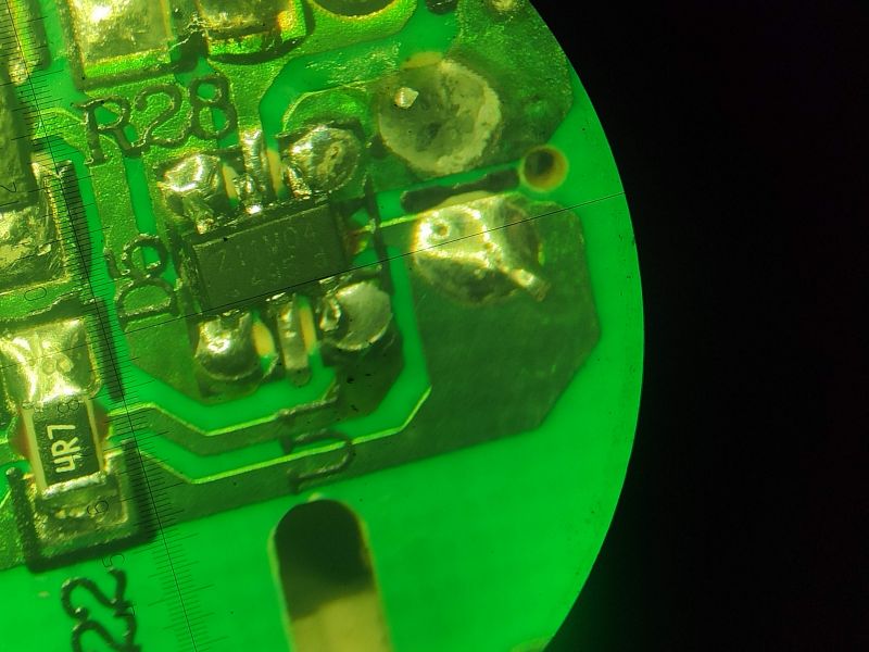

Доброго времени суток! Специально зарегистрировался здесь, может здесь подскажут) Увлажнитель воздуха Xiaomi Mijia Air Humidifier 4L (MJJSQ02LX) Помогите пожалуйста опознать ШИМ контроллер с названием Z11M04 или подобрать аналог. Принесли "невключайкой", заменил резистор 0.75 ома, мосфет JCS4N65F, пару smd резисторов плюс неисправен ШИМ так как подкидывал с такого же увлажнителя. Плата HYS-Y19P5.

Сравните с OBGZ11MP.

АлександрNZ, Да, похоже это OBGZ11MP. Поставил OB2263MP. На третьей ножке ничего не подключено, посадил на землю через 100 кОм, включение есть, но начинает сильно греться резистор на 3.9 кОм R13 (до 100 градусов). На выводе "12V" нестабильные 20-25 и скачет
