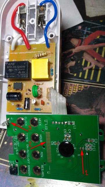

Новый. Внешних признаков жизни не подает, на кнопки и ресет не реагирует. Экран не светит, как и индикатор/светодиод.
Силовая плата дышит, горячая часть отрабатывает, в холодную часть после интегрированного моста идет около 26 вольт постоянки (реле на 24 вольта). пульсации минимальны, не более 100 мв. Все основное (резисторы, диоды, транзистор...) по отдельности звонится как живое. Батарейка внутри кажет 1.2 вольта.
Далее на управляющую плата по шлейфу приходят эти 26в, расходится...
Кварц (1) без маркировки. Тонкий цилиндр. На нем 50 Гц стабильного скошенного меандра. Это нормально для таких девайсов?
Гребенка (2) на дисплей - по ней гуляют РАЗНЫЕ сигналы, довольно сложные, но стабильные по структуре по каждому каналу, около 1в амплитудой. То есть некая жизнь от процессора туда идет, хоть он и не светится. Сигналы тоже на базе около 50 Гц, с разными модулирующими завитушками.
Светодиод (3) не светит. Сам живой, но на него не идет напряжение.
KWE-TM02_cr1.jpg [83.15 KiB]

На кварце должно быть 32768 Гц

Кварц обычно 32,768кГц, просто так частоту не посмотришь. Поменять на другой.
Если на "гребенке" импульсы - мс вроде как работает.
Но изображения на дисплее может не быть из-за неправильной частоты или неправильной работы мс.
Какая батарейка? Где на фотке?
Батарейка обычно находится возле мс, это если есть функция часов.
Несьемная - значит выпаиваемая. На ней должен быть указан вольтаж. Замерить.
Где фотка дисплея?
"Светится" наверное лсд дисплей, судя по "гребенке".
Если не все "палочки" - плохой контакт между "гребенкой"

Батарейка на фотке - таблетка, в зеленой шкуре, поэтому номинал не видать. Изначально на ней было около нуля, что-то 0.1в. Чуть подзарядил - стало 1.2в.
В итоге сам девайс запустился - но дисплей все равно показывает как-то глючно, нормально только под определенным углом. И главное - часы идут, а по таймеру контакты не замыкаются.
В общем, пока инвалид.

Если только под углом - вполне возможно напряжения маловато - может батарейка на 3 или даже 3,6 вольта. Вроде внешних делителей напряжения для ЖКИ я не видел, да и актуальны они только для графических ЖКИ.

Кварц - живой, 32,767 гц, 1.3в.
По батарейке выяснил у продавца такой-же модели - там 1.2в никель.
Теперь варианты почему "инвалид" сократились до более заковыристых и хитрых.
Хотя чисто по логике все же первая мысль - батарейка. За день без розетки высадилась до 0.86в - а это смерть. И девайс оживает только с ресета, и только когда в розетке. При этом половина экрана видна только снизу. У нового таймера экран больше в разы, чем у моего старого таймера (ETG-63A), значит и жрать должен больше. Старый все держит на экране без сна, и не отключился за год лежания в тумбочке, и часы идут... Новый же за сутки погас.
Реле по таймеру не включается.
Мобыть еще и неконкакт, непропай... И почему-то ведь не горит светодиод... )

Так все равно выпаивай эту батарейку и осматривай надписи.
Вместо нее прпай на проводочках обычную батарейку ААА или АА.
Наряжение маленькое и на дисплее слишком маленькая контрастность.
Потребление лсд дисплеев настолько мизерное и маленький или большой
разницы не увидишь.

Давал на батарейку напрямую 1.2-1.4в с лабораторника - изменений не увидел по дисплею и проч. Как было - так все и осталось. Но часы идут))

sng61, Из моего личного опыта (в пользовании 9 таймеров 6-ти моделей): если видно, что на дисплее есть показания времени, дня недели и состояния таймера, но качество работы дисплея не нормальное, то причина в аккумуляторе 1.2В. Я в таких случаях его меняю на нормальный, любого размера и ёмкости. Хотя бы от радиотелефона. Ещё может быть неконтакт на концах шлейфа. А реле не срабатывает возможно из-за неисправного стабилитрона (у меня в 2-х реле была такая причина). Если реле на 24В, то и стабилитрон тоже на 24В. Хочется поделиться опытом, вряд ли у кого-то ещё в пользовании 9 таймеров.

Я бы ещё жёлтый квадрвтный конденсатор заменил бы он часто выходит из строя в таких балластных схемах
Да, скорее всего в балластном конденсаторе цепи питания занижена емкость.. Нужно заменить балластный конденсатор.
PS На подобные девайсы китайцы ставят балластный конденсатор с таким расчетом его емкости, чтобы при срабатывании реле напряжение немного проседало и обмотка реле почти не грелась..

Спустя более 6 лет дополню картину.
У меня таких три штуки. Ничего в них не менял, лежали годами без дела. Сегодня попробовал включить. Программа из памяти отрабатывает, но дисплей не загорается ни в какую)
Вспомнил про кнопку "ресет", из своего же поста))) Нажал - экраны заработали, все как из магазина. Заново настроил режимы.
В общем, все внутри годное. Разве что таймер врет ощутимо. Но в целом работает, даже спустя несколько лет простоя.
P.S. Лучше иногда держать девайс в розетке, для подзарядки батарейки.
