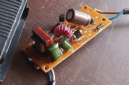

на днях сдохла настольная лампа. Лампе года три уже. Последние пару дней бывало моргнет разок-другой ни стого ни с сего. А тут моргнула, моргнула и затухла насовсем. Блок я вскрывал все нормально визуально, красивенько так :) Принцип действия БП так и не понял, там плата с електроникой, на ней маленький трасформатор и маленький дросель на кольце. Как проверить что накрылось - сама лампа или БП?
Прозвенеть нити накала (или как они в ЛДС называются?), если целые и на лампе нет видимых повреждений - дело в блоке питания.
PS: По описанию БП похож на балласт от КЛЛ (экономок). В них если лампа цела, часто пробивается конденсатор, который включен между нитями лампы.

Есть у меня серьезные сомнения в наличие в ней нити накала. Лампа U-образная и из нее только 2 штырька торчит.
Один провод на лампу идет с платы от трансформатора, другой от темно-зеленого кондера на 33nJ 400V.
Как проверить БП, что там на выходе получаться должно?

Эти компактные ЛДС имеют встроенный стартер,потому и два вывода,а кондюк на плате-вольтодобавка.Если лампа возле цоколя не почернела,то смотри плату.На ней должен быть проволочный резистор 0,5ом;эта гадюка часто сгорает и заменить её на такую жу-часто проблема т.к.он выполняет двойную роль:токозадающий рез.и дроссель.Ещё он очень критичен к номиналу.

У меня похожая U-образная над компом. Уже года 4 работает, тьфу-тьфу, не ругается. Правда, один раз лампу менял - сдохла. Купил новую - OSRAM DULUX S 9W/840. Но верно - в таких лампах встроенный стартер есть - так вот - новая у меня со стартером не завелась. Только мигала суматошно. Пришлось ликвидировать стартер - все как часы работает. Значит, на на выходе БП высокое напряжение на лампу выходит. Или импульс ВН зажигающий. Когда включаешь - слышно тикает, как будто импульс на трансформатор подали.
Вот:
неонка с биметаллом выкушена, остался только пленочный конденсатор.

И вовсе не обязательно уродовать встроенный стартер.Эти лампы выпускаются в двух комплетациях:с дросселем и электронным поджигом.Во втором случае (особенно у экономок)на плате стоит спец.кондюк,замыкающий два вывода лампы,вот он и есть стартер и его то и надо убирать,а не курочить лампу.

Внешне у меня ламаточно такая же. Вскрыл ей цоколь (неонки не обнаружил, только кондер) проверил тестером нити, одна нить действительно оказалась сгоревшая.
